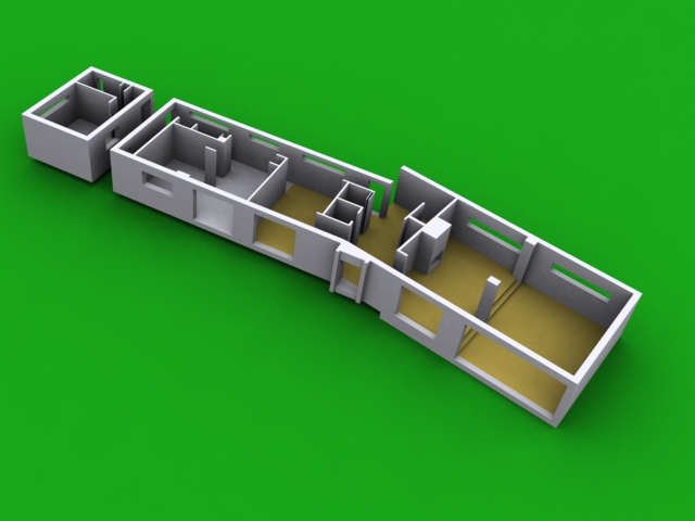

Yeha. Después de innumerables esfueszos, de decenas de repeticiones, y de un sinfín de impedimentos técnico-informáticos lo conseguí.
Por fin he creado un resultado valido para levantar una planta de tres, de un chalet ya construido fuera de Matrix, mi demo profesional esta acercándose y os debo un sincero agradecimiento a los dos, al final lo que hice es invertir el proceso de unir los diferentes prismas, que suponen lo que suma de pared de los tres escalones de los salones, (todo en AutoCAD).
Ahora a hacer las otras dos plantas y luego el resto, un abrazo.
Os adjunto un render (*.jpg) del 3ds Max después de importarlo para que lo veáis, cuidaros.
