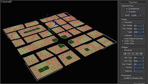

Alguien me puede
En alguna ocasión vi una forma de hacer una ciudad, o un espacio de ella, la fotografía que tengo es la única información que poseo, es sobre hacer un plane, y este dividirlo como sea necesario, luego se selecciona los polígonos nesesarios y se le da un comando el cual hace el espacio para las aceras y uno procede a lebantar o hubicar los edificios o casas, adjunto gráfico, si saben mil gracias.

El tutorial parece estar bien el que no está bien soy yo, no encuentro el comando para darle, tengo 3ds Max 8.

El tutorial parece estar bien el que no está bien soy yo, no encuentro el comando para darle, tengo 3ds Max 8, y no he sabido que hacer para agilizar gracias.

Quizás te falta el plugin Greeble, lo puedes encontrar aquí. Saludos.

Parece ser que, en la versión 8 no acepta este plug in.

No te funciona con el para max7? Lamentablemente aún no han sacado uno específicamente para max8 pero seguramente el para max7 funciona, si no es así abra que esperar. Suerte.
