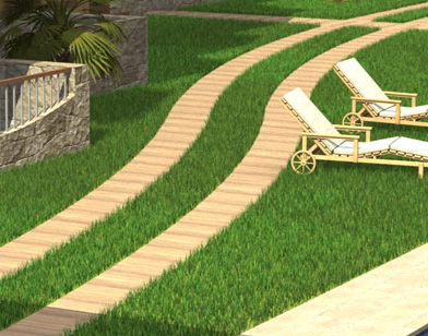

1 Archivos adjunto(s)
Cómo está echo este césped
He visto muchos tipos de césped, pero quiero llegar a conseguir el efecto de este, no sé si estará echo con displacement, ni siquiera si esta echo con 3ds Max, espero que me resolváis mi duda y os invito a que pongáis imágenes de vuestro césped a ver cuál es el más realista.
https://foro3d.com/attachment.php?attachmentid=22360

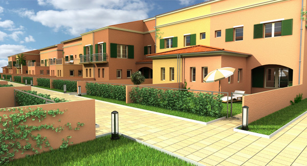

Os adjunto una imagen de mi césped a ver qué os parece, espero que os animéis. Saludos.
https://foro3d.com/attachment.php?attachmentid=22361
Supongo que está hecho con un mapa de desplazamiento, el que trae max o por ahí el del Vray.
Supongo que si está hecho en 3dsmax será el Vray Fur.
Podrías hablarme de ese Vray Fur? No lo he oído nunca, es un mapa de desplazamiento u otro modificador como displazamentú.
Nadie se anima a poner su césped? Voy a pensar que el mío es el mejor.
Alguien sabe como esta echo este césped?
El v-rayfur, está en el menú desplegable del 3ds Max, crear, y hay 3 formas de hacerlo, pero es demasiado lento y necesitas buena máquina, prueba mejor con modificador del Vray desplazament, que está en modificar seleccione el objeto, solapa modificar, y aparece ahí.
De todas formas, todo lo que quieras saber sobre VrayFur, está aquí https://www.foro3d.com/f42/césped-co...Fur-35678.html, incluso tutoriales y parámetros.
