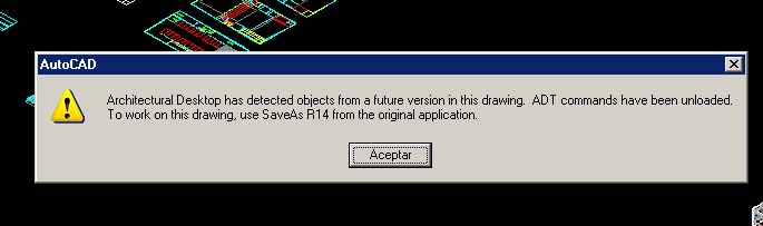

¿Alguien sabe cómo eliminar este mensaje? Tengo ADT 2000i y la verdad no sé si hay algún bloque o alguna entidad creada en un ADT superior (cosa que no creo en realidad porque no tenemos otro ADT más nuevo).
Así cómo se puede eliminar el mensaje de show proxy dialog box de las opciones de AutoCAD, quiero saber si se puede elimonar este mensaje. Gracias.
Posdata: no quiero salvar en versión 14 y seguir trabajando, yo quiero eliminarlo definitivamente, o sea que no me avise.

De lo de ADT, ni idea. Sobre los objetos proxy, teclea el comando proxynotice (creo que se escribe así) e introduce el valor 0. Saludos.

Lo del proxy ya sol sabia lo puse de ejemplo.

Eso es seguramenmte porque hay partes de ese dibujo que están hechas con alguna aplicación vertical (urbicad, arq3d, etc).
Posible solución.
1º reutiliza todas las capas.
2º copia todo.
3º crea dibujo nuevo.
4º pegalo todo en ese dibujo. Saludos.

Ya probé las alternativas de otros dibujos y no funciona.
