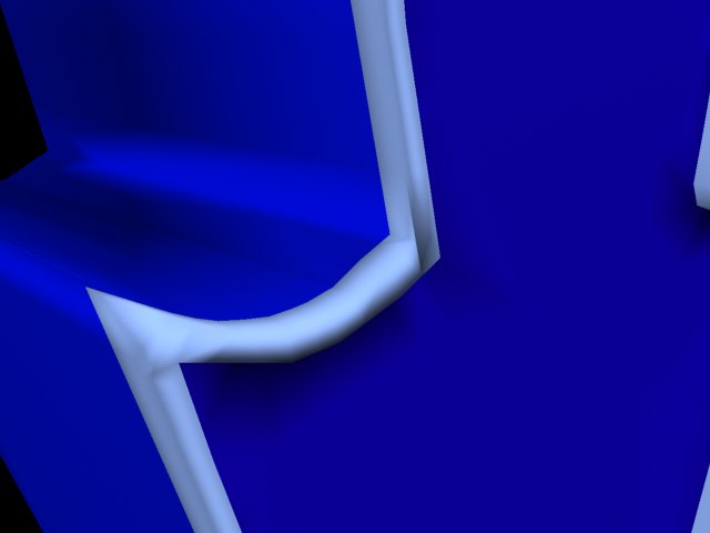

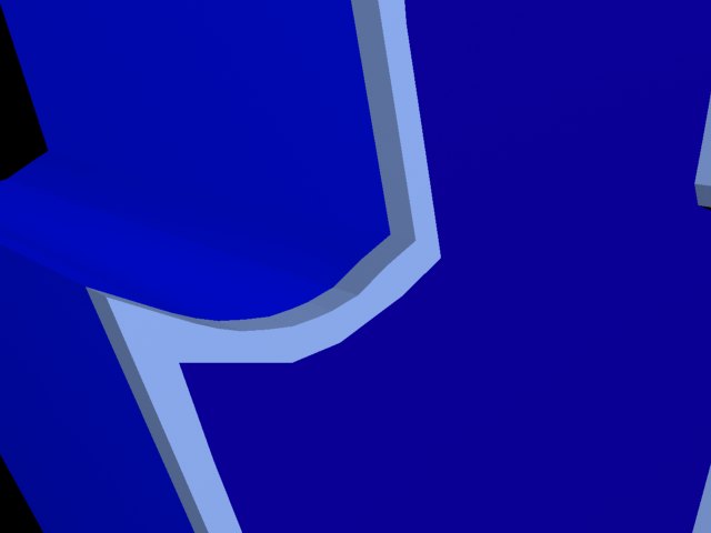

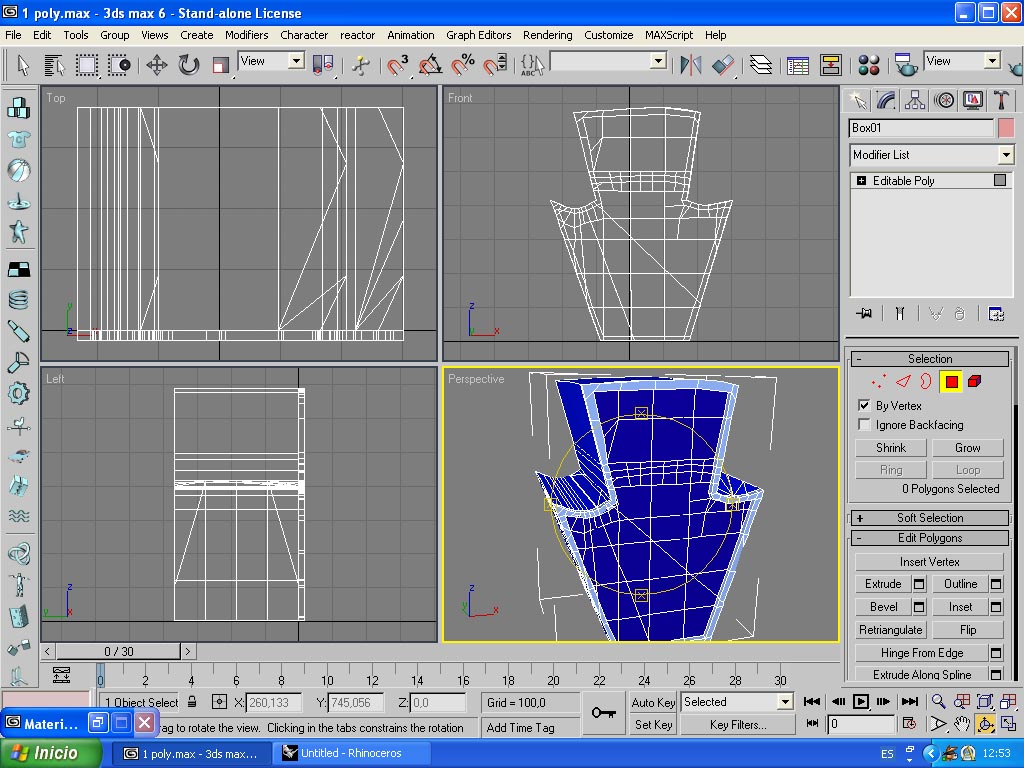

Hola de nuevo, tengo un problema que más de técnica parece de análisis y planeación. Estoy haciendo un edificio, pero resulta que es muy burdo, muy tipo ton.
Lo estoy modelando a partir de un bloque tipo poly, la cosa es que mis orillas me quedan muy cortadas y necesito una curva, ¿cómo puedo hacer esto, intente con bend pero no me resultó, aquí les pongo el wire unos renders con MeshSmooth y el archivo original a ver si alguien pudiera ayudarme. Gracias por su apoyo.

Claro que esas orillas están burdas, porque así el modelado se lo indica al MeshSmooth. El MeshSmooth duplica los polys y redondea su forma, pero no hace magia.

Necesitas estudiar, detenidamente el funcionamiento del MeshSmooth sobre los polys, has un cubo y aplica el MeshSmooth. Estudia su forma, en el Edit Poly, agrega una arista con Cut alrededor de uno de uno de los polígonos. Mira detenidamente el efecto que provoco en el MeshSmooth, ahora corta a lo bruto en el medio como hiciste con ese edificio y verás que lo arruinas todo.

Porque no pruebas hacer las orillas en una malla diferente a la del edificio? Por ejemplo, podrías hacer un solevado (necesitas una forma, que n este caso sería una forma redondeada y un recorrido que seria un Spline que rodease al edificio o por dónde tenga que ir).
Otra forma sería utilizar Nurbs directamente.
Dudo mucho que por más que multipliques el MeshSmooth se te vaya a redondear. Cuenta que partes de una forma totalmente cuadrada.
