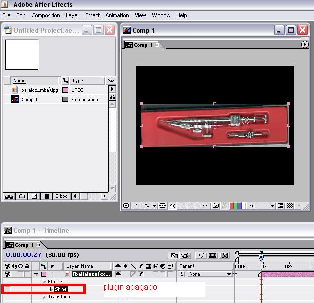

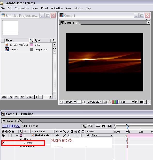

Pues también he estado investigando sobre ese tema de cómo hacer ese tipo de fondos para animaciones y bueno al parecer he encontrado el hilo negro.
Pues después de muchas pruebas, y gracias a la hola he encontrado la respuesta.
Lo he logrado con el software de Adobe After Effects con el plugin de trapcode Shine.
Dejo las imágenes del antes y después.
Espero les sirva.
