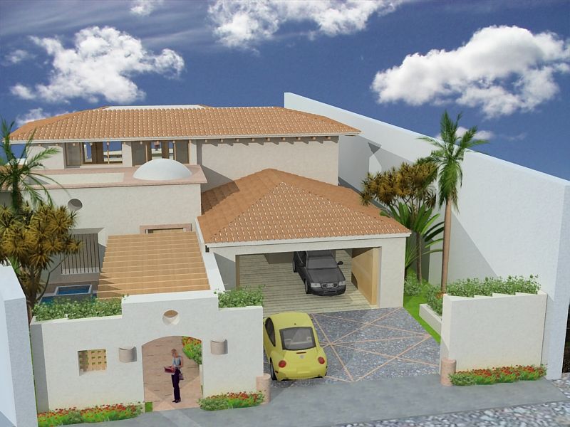

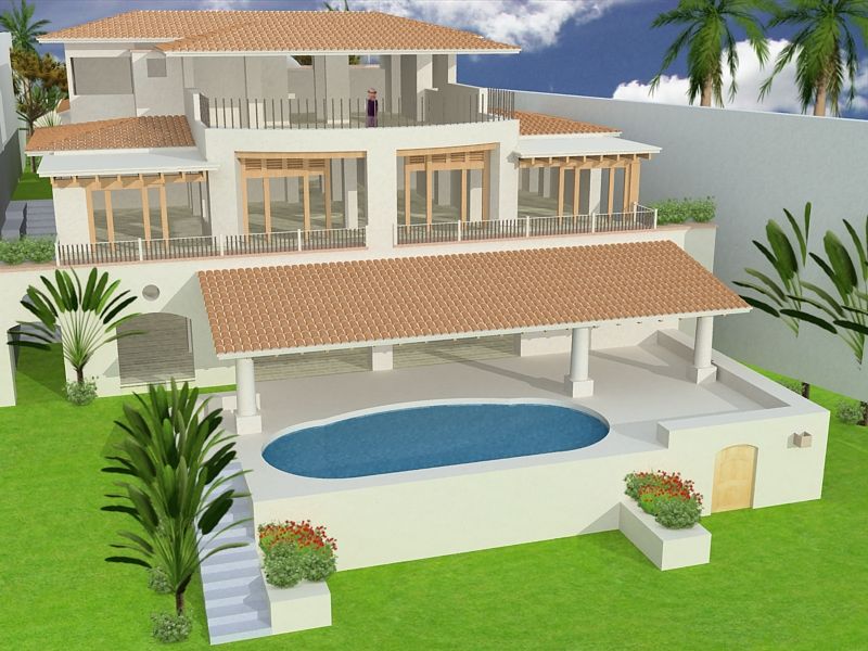

Hey que les parece mi ultimo render? sujerencias super aceptadas ;
Hola qué tal, este es un render que estoy haciendo, pero pues le faltan varias detalles por mejorar, uno de ellos, que no eh podido solucionar, es omo hacer para que se noten las texturas desde lo lejos que está la cámara, si se fijan la madera se nota muy poco y en la pared, no se ve lo rugoso, solo el color.
También me falta acomodar bien los RPC.
Todo esto está echo con Vray, y los materiales son de Vray también, aquí use varias direct lights, una que produzca sombras y otra para que iluminen dentro del edificio.
Por favor se aceptan sugerencias.

La arquitectura va bastante bien para mí gusto, aunque quizá deberías trabajar un poco la iluminación, es algo irreal, no lo crees? Quizá la rugosidad no se nota porque no la has puesto al 100% o debes usar una textura más notoria, es cuestión de experimentar creo yo. Pero vas muy bien.

Ojalá pudiera modelar así, todavía estoy en pañales, pero bueno en cuanto a la primera impresión, es un buen trabajo, quizás falle el entorno, ubica algo del otro lado de la medianera, baja la cámara un poco quizás ayude a darle importancia, en general está muy bien, quizás parezca un poco maqueta cuestión de ubicar esa cámara más baja y ver el tema del entorno vecino. Saludos.
