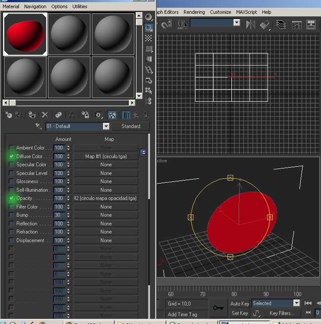

Hola, a ver si te sirve:
1.- Pones el mapa normal en la casilla Diffuse color y el de opacidad en la casilla opacity y. Ya está. Saludos.
https://foro3d.com/attachment.php?attachmentid=21237
