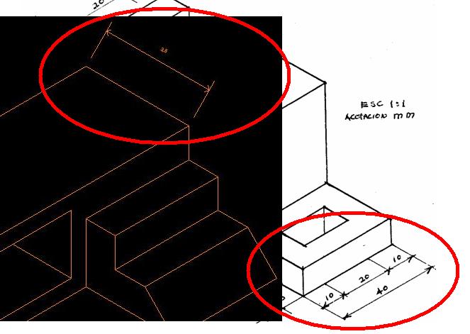

Como hago para alinear las cotas en un isométrico. Es que ya tiene tiempo de no lo uso y se me ha olvidado.
https://foro3d.com/attachment.php?attachmentid=20138

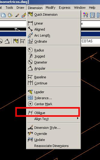

Ya encontré la respuesta. Gracias nigma de nada joj.
https://foro3d.com/attachment.php?attachmentid=20139
