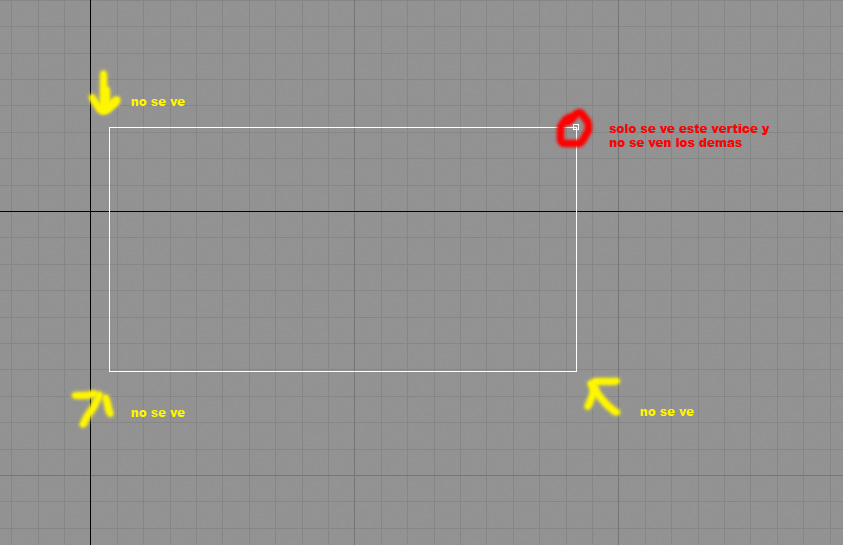

Pues lo que dice el título, no los veo y no sé por qué, alguien sabría cómo se hace, seguramente sea alguna opción que he desactivado, pero n se cual es.

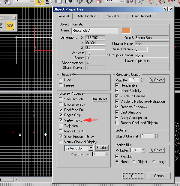

Botón derecho encima de la Spline, propiedades y marca está casilla.

Yo tengo el mismo problema. A no ser que tenga seleccionado el objeto no los veo y en los tutoriales de Splines se ven y como no los veo se kode la cosa.
