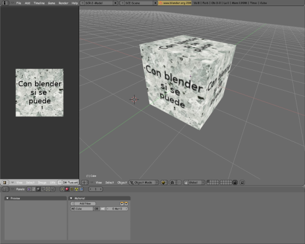

Pues eso, que con Blender se hace perfectamente. Otra cosa es que no sepas.
https://foro3d.com/attachment.php?attachmentid=19933
Es importante saber que eso que se ve no son las texturas del render, sino las que asignamos a las caras para verlas en tiempo real según las cords, UV. Otra cosa es que, a esas caras les asignemos una textura que muestre la misma imagen, pero en principio no tiene nada que ver.
Las manchas que te salen corresponden a la interpolación de los colores calculados sobre los vértices, esto sí con los materiales que has definido. Si refinas el modelo (o le aplicas subdivisión) veras la textura cada vez más detallada.
