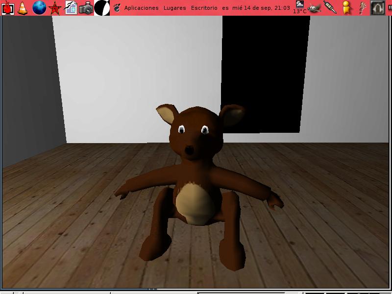

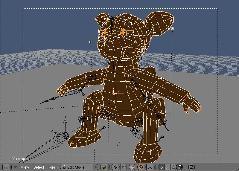

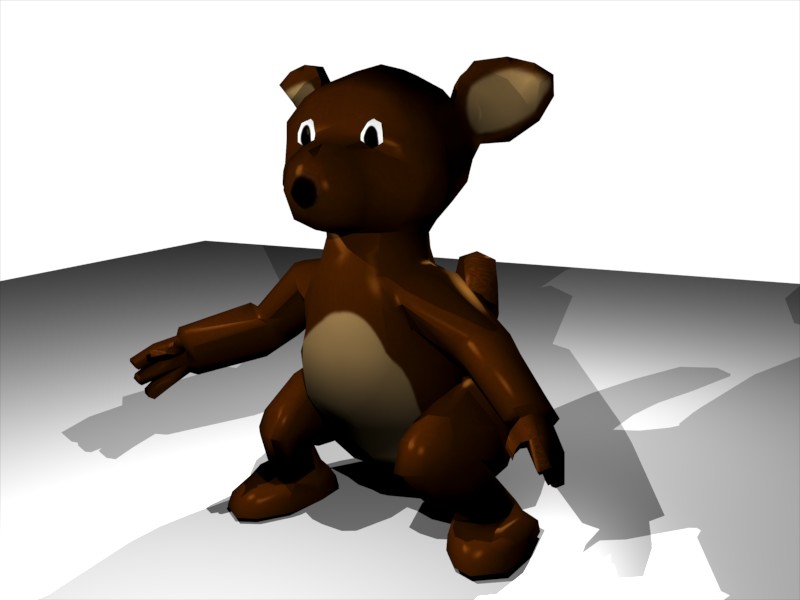

Actualmente estamos desarrollando un prototipo de videojuego educativo para niños cuyo protagonista en principio sería este canguro, es muy Low poly, de hecho, creo que me pasé, sobre todo las manos se las iré detallando según vaya haciendo pruebas. Tiene menos de 1700 triángulos, o eso dice el decimator. Os pongo una muestra del render de Blender una captura del wire y un pantallazo de crystalspace en tiempo real con el personaje ya convertido en cal3d.

El modelo del canguro lo veo bien, aunque casi parece más un oso. Quiero decir que estaría bien que intentaseis definirlo un poco más para que se vea claramente la diferencia (sobre todo si es para niños). Otra cosa es que la zona de unión de los antebrazos con las muñecas es demasiado ancha, parece como si fuera modelado High Poly (con subdivisión) y luego le hubieseis quitado la subdivisión y lo hubieseis dejado tal cual. Así parece que lleve una camisa del mismo color que su piel. Saludos.

Yo creo que a lo que se refiere el guardián es que cuando uno dice lo he hecho con un programa freeware, se deja de opinar sobre el modelo en sí para alabar el programa utilizado. En alguna ocasión, los usuarios de Blender, por ejemplo, se han quejado de que la gente que usa otros programas se sorprenda ante algunos trabajos realizados con este programa, pero creo que son esos mismos usuarios los que provocan esta situación.
Como decían por arriba, el modelo, más que un canguro, parece un oso. En concreto, el oso misha, el de los jo de Moscú un canguro tiene las orejas más verticales y más cercanas la una a la otra, el hocico más alargado, una bolsa marsupial, los brazos delgados, unas piernas bastante peculiares, y una cola larga y delgada para compensar los movimientos. Deberías de basarte un poco más en las referencias que hay por ahí para lograr un resultado más semejante al referente, siempre que sea lo que busques, claro. http://www.tiscali.co.uk/reference/e...ges/c01446.jpg. Saludos, y bienvenido.

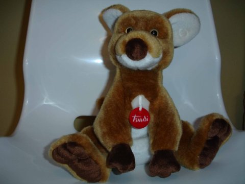

Vale, debería haber mostrado la fotografía de referencia que me mandaron, esto es lo que el cliente a aprobado como personaje canguro, cualquier relación con la realidad es pura coincidencia.
Muchas gracias por el esfuerzo y los comentarios.

A ver si ese cliente cuando os vaya a pagar, os paga con cromos del coyote.

No te enfades hombre, lo que quiero decir, es que, si a ese oso le llama canguro, puede que a los cromos los llame billetes y os pague con ellos, nada una chorrada.

Quizás esté un poco susceptible, lo siento. Y sí, el comentario de que parece un oso ha sido el más aceptado, nadie contestó canguro. Muchas gracias por el enlace, mañana lo miro bien.

En cuanto al oso-canguro, bueno, ya sé que la fotografía del peluche ese parece un oso, pero yo creo que aumentando los cuartos traseros una barbaridad puede despejar confusiones. Un saludo.

Mi punto de vista es que puede pasar por ambas cosas. A lo mejor el quid pasa por exagerarle la bolsa, alargarle los pies y texturizarlo utilizando más los grises que los pardos.
Si eso no funciona, siempre se le puede poner un cartel colgado del cuello tipo: canguro. Saludos.

Bueno hola a todos, de momento el canguro se queda como esta, he estado probando a cambiarle las patas y las orejas, pero eso me obligaba a rehacerlo por completo, pues son mucho más estilizados, además, como me dijo un colega, en que se parece Mickey mouse a un ratón? En nada ¿no?
De todas formas, si esto tira adelante supongo que, habrá que empezar de cero.
Pues de momento lo que queremos es demostrar que el motor es viable.
