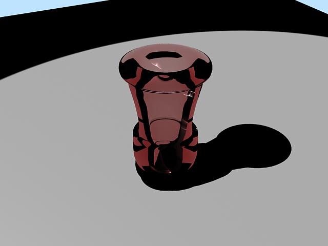

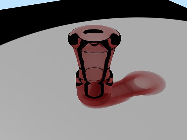

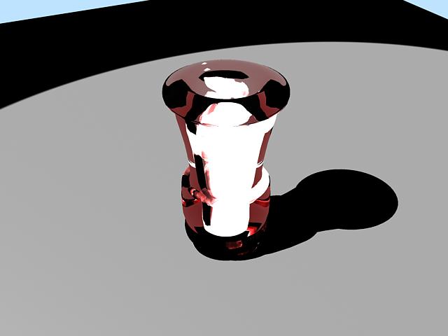

Hola a todos, yo también tengo un extraño problema con las cáusticas, y es que, aún usando materiales Vray no me funcionan, cuando las activo sale una sombra negra totalmente opaca, mientras que si las desactivo se ve una sombra transparente tintada del color del material. Aún cogiendo archivos de tutoriales que ya llevan las cáusticas incorporadas y renderizando con Vray siguen sin salir. ¿a qué se puede deber este error?
Os pongo un par de capturas para que lo comprobéis:
-La primera fotografía lleva las cáusticas activadas y los parámetros multiplier 10, search Dist. 2, max Photons 60. Se ve como aparece un pequeño brillo sobre la copa, pero la sombra es opaca.
La segunda fotografía lleva desactivadas las causticas.
La tercera tiene los mismos parámetros que la primera, pero con el multiplier a 100000 (por si era tema de escala). Un saludo y gracias por vuestra ayuda.
