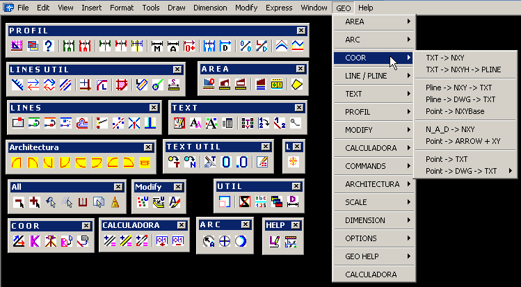

Quiero ofrecer a todos unas rutinas Lisp que me ayudan mucho en mí trabajo de delineante y topógrafo. El programa se llama menugeo y es menú para AutoCAD. Tiene un fichero de ayuda donde puedes ver cómo se configura para cargar lo en AutoCAD. La página del menú es: menugeo-lisp menú para AutoCAD la explicación cómo funciona en español no está completa, pero cada modulo funciona intuitivamente como esos de AutoCAD, puedo explicar algunos de los comandos que más uso:
- Cor son módulos con que puedes cargar coordenadas desde un fichero.txt, puedes guardar las coordenadas de los puntos en un fichero.txt, hay un comando ámbito con que dibujas todos los vértices de una polilínea y guardar las coordenadas en un fichero.
- Arc tiene un módulo con que se asen fácil las alineaciones de las curvas. AutoCAD 2007 saco algo parecido, pero este me gusta más de momento.
- Area son módulos para sacar las superficies. Hay uno que saca aéreas del tramado. Tiene problema solo con tramas de AutoCAD map.
- Calc aquí uso un módulo para calcular números escritos con texto. Me gusta que cuando eliges mismo texto no se amplía en la suma. Así puedo sumar con una ventana todos los números.
- Texto como es bastante difícil de manejar textos en AutoCAD con Lisp de aquí puedo copiar, cambiar y escribir textos coma a mí me gustan. Fenomenal me parece este con que puedes escribir número con una constante.
- Perfiles aquí tengo algunas quejas porque está parte está pensada de dibujar de un perfil sacado con otro programa (land desktop, por ejemplo). Hay modulo de dibujar perfil desde un fichero txt, como y modulo para sacar un txt para el perfil, pero como completo los módulos de esta parte ayudan para ampliar datos en un perfil hecho con otro programa.
- Topografía tiene un módulo fenomenal de dibujar los pendientes entre puntos con cota y sin cotas. Puede calcular punto con un % elegido. Otro modulo que me parece muy práctico es para dibujar cruses. Para planos topográficos me ahora mucho tiempo, puedo escribir más del menugeo, pero con esto creo que tenéis idea como los puede ayudar esta aplicación. Es verdad que menugeo no puede funcionar solo sin AutoCAD y hay muchos programas mejor del menú. Podéis probar lo y si los gusta bien, si no - suerte, quiero decir que no estoy pagada por autor de menugeo para mandar este mensaje. Me gusta el menú, pregunte el autor de muchas dudas que tenía y el me respondió muy bien, gracias y si argén usa el menú por favor que manda como le parece esta herramienta de AutoCAD, al final una queja - menugeo tiene muy poca ayuda cómo se usan los módulos del menú. Si argén quiere explicar alguno de ellos, que manda el texto aquí.
