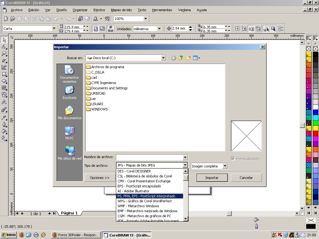

La manera como yo lo hago es más directa: usas el comando editres con 18.000 (esto es para que no seccione las curbas) copias al clicboard y en Corel le dices pegado especial, eliges metarchivo y pegas, no pasa texto editable ni grosores, pero es lo más directo que hay, en cuanto a llevarlo a escala 1:100, eso si exige de mayor ingenio, y me seria engorroso explicarlo por aquí.
Otro truco que utilizo es usar el importador dwg de Illustrator 10-12, que es más efectivo para los textos que el de Corel, luego lo salvo en.ai y lo importo en Coreldraw. Saludos desde Venezuela.
