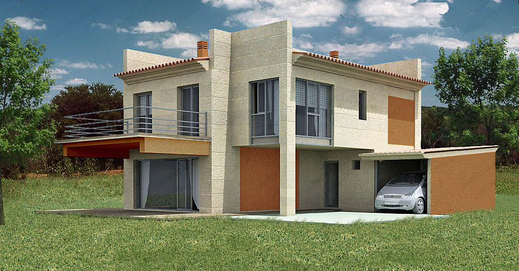

Intentando mejorar el realismo
Pues nada, me he decidido a poner en el foro una imagen, para ver si me podéis ayudar a mejorar la apariencia final de la imagen, intentando darle algo de realismo, cosa de la que carece en estos momentos.asinn que apelo a las fuerzas 3dluricas, para que me orienten en tan ardua tarea.
https://foro3d.com/attachment.php?attachmentid=15252
La casa no pesa, debería de aplastar el césped hasta la última rama ¿no? Ahora mismo da la sensación que el cesdep sujeta la casa sin llegar a doblarse.
Esa es mi critica. De todas maneras, yo lo veo bastante bien.
Mejora la fusión entre el césped creado x ti y el de la fotografía. También trabaja el reflejo de los cristales. No sé si lo hablras utilizado, pero yo metería algún filtro antialiasing, como el Catmull Rom.
Para mí gusto, quemaría un poco más las zonas de máxima exposición.
Me gusta, como te han comentado, debes mejorar el antialiasing, creo que la perspectiva no encaja del todo, yo usaría una lente menos tele para que la casa transmitiese más tamaño, aunque encajarla en ese fondo es un poco complicado. Quizás el punto de vista de la cámara no esté a la altura de una persona, la textura (o modelo) de las persinanas son enormes y el Bump de los muros de piedra también parece demasiado grande, o al menos falto de detalle fino, yo pondría alguna maceta o algún detalle pequeño, el coche queda muy bien.

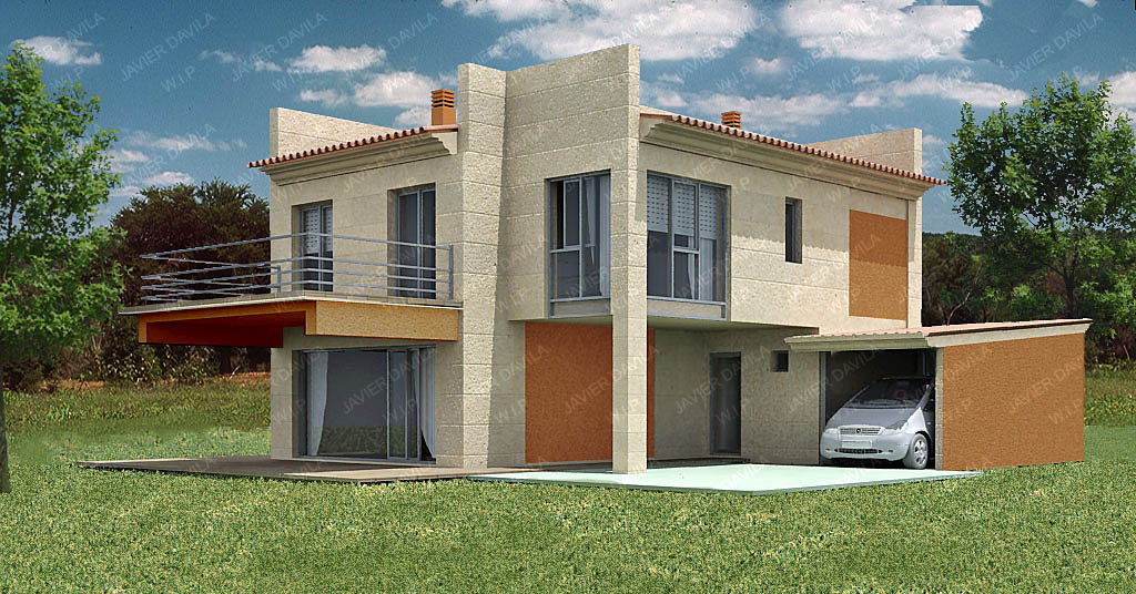

Bueno, pues como no tengo la escena aquí y como me debo a vuestra amabilidad solo he podido realizar unos mínimos retoques con el Adobe Photoshop, actuando en alguna de la dirección apuntada por vosotros.
Como la casa tiene un cierto peso he modificado el encuentro con el césped.
El sol, aunque no es un día escesibamente radiante, quema un poco más las paredes.
El encuentro entre la parcela de la casa y la del vecino ha sido retocada.
Esto es todo amigos, cuando monte la urbanización con los otros chalets, ya lo comunicaré.
https://foro3d.com/attachment.php?attachmentid=15256
Hola, está mejor, pero yo te aconsejaría que modeles más del entorno entre la cámara y la casa, césped, entrada del auto, vereda de peatones, muros, rejas, y solo hagas la integración con lo que se vería de fondo.
De seguro quedará mejor. Saludos.
