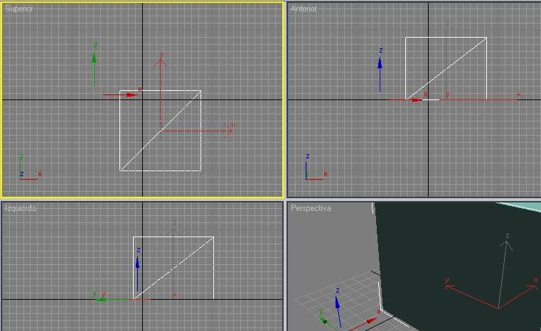

Un error en 3ds Max 6
Hola, lo que pasa es que cuando represento una caja me aparece subdividida diagonalmente y eso me entorpece al trabajar con mallas. No sé qué parámetro tengo que cambiar a ver si me pueden ayudar.

Es por la configuración de max en la vista.
Tienes que ir a customize/preferencias/viewports pinchar en configure driver y deseleccionar display all triangule Edges.

Si, ya no se ven, pero siguen estando, no sé cómo quitarlas.
Transformalo en edit poly.
