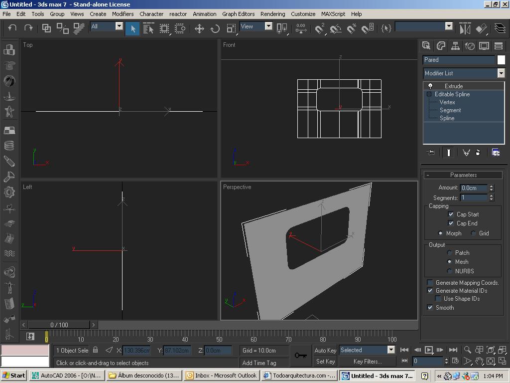

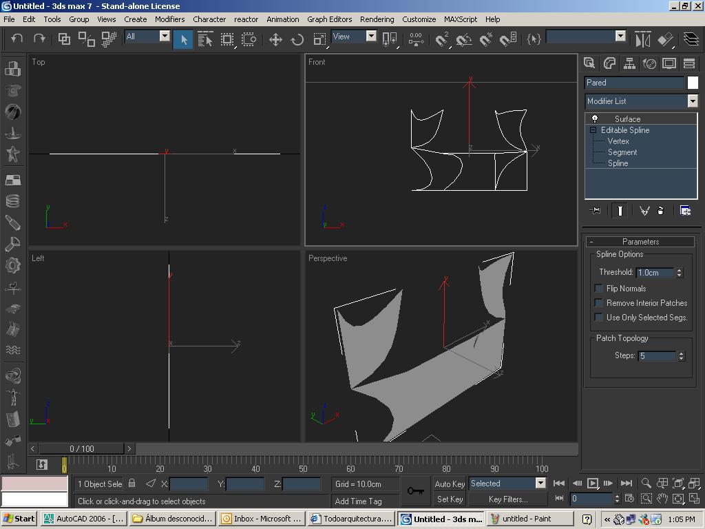

Buenas tardes señores. Quisiera saber que me pasa con el surface, estoy recordando conocimientos adquiridos por mi cuenta hace algún tiempo atrás y no sé qué me está pasando, hago una malla muy sencilla y le aplico el surface y nada, pero le aplico el extrude y va de maravillas, quisiera saber porqué, adjunto un par de imágenes a ver si me pueden echar una mano, saludos.
https://foro3d.com/attachment.php?attachmentid=14649
https://foro3d.com/attachment.php?attachmentid=14650
Surface no me funciona bien
Saludos a todos/as, me parece que tienes el threshold muy alto, esto determina la distancia para la soldadura entre los puntos, con lo que te suelda puntos lejanos que no interesan, prueba con un 0,02 por ejemplo, y ve subiéndolo a la vez que observas el cosido.
Otra cosa que es muy importante para surface, es que por cada línea que cruce con otra tiene que haber un punto para que luego el cosido pueda realizarse revisa los cruces entre líneas y utiliza refine para añadir puntos si es que faltan a la altura de las intersecciones.
El apartado steps determina el número de caras por polígono cerrado por las Splines, si pones 0 te hará una cara por cada polígono de Splines.
Espero haberte ayudado un saludo.

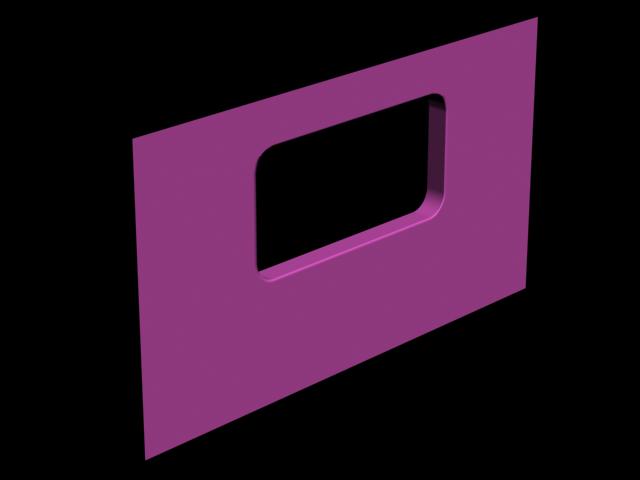

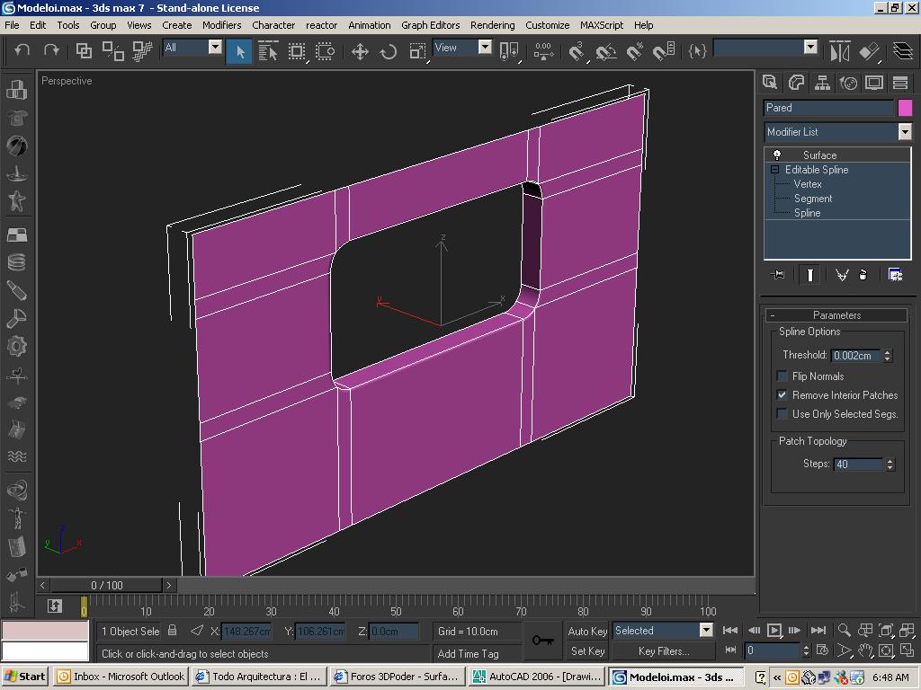

Hola nexd, gracias por tu observación, ya tome notas para la próxima vez, adjunto envío una inagen de lo que quería hacer, saludos.
