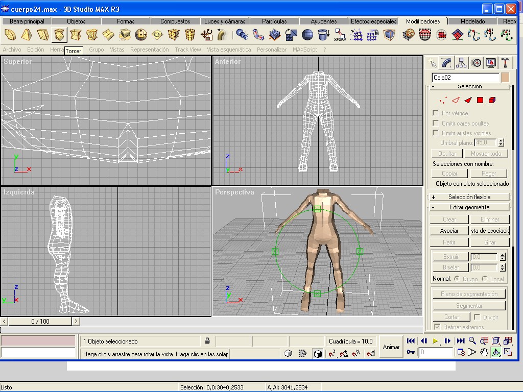

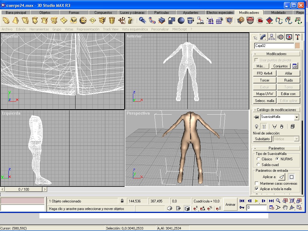

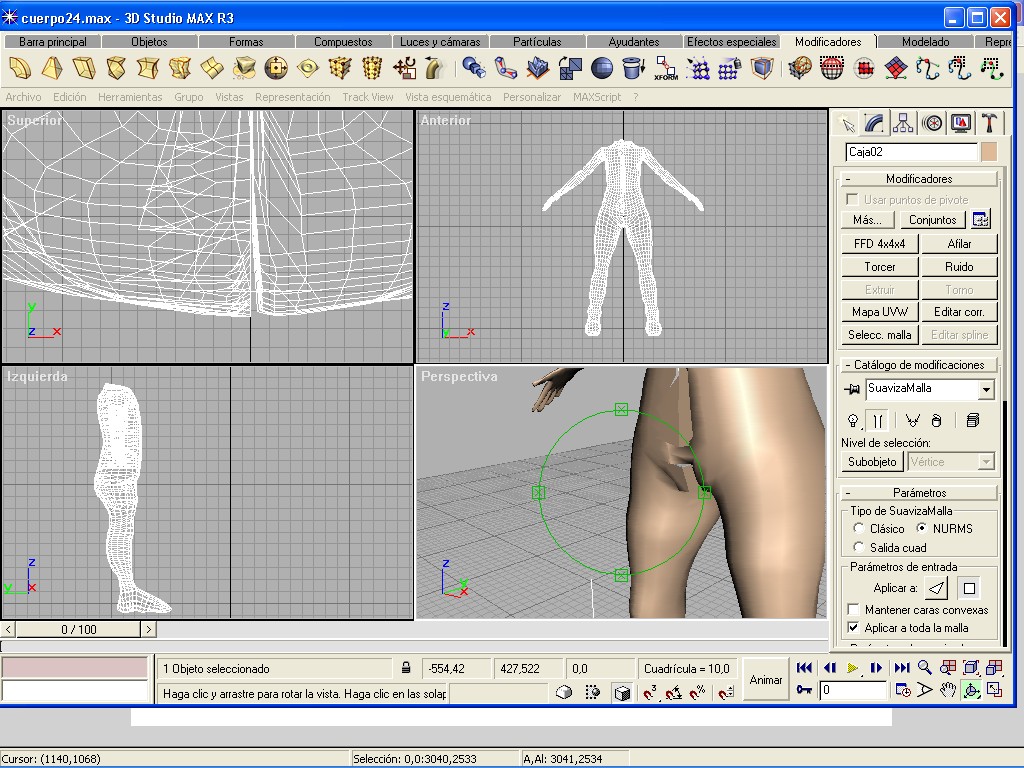

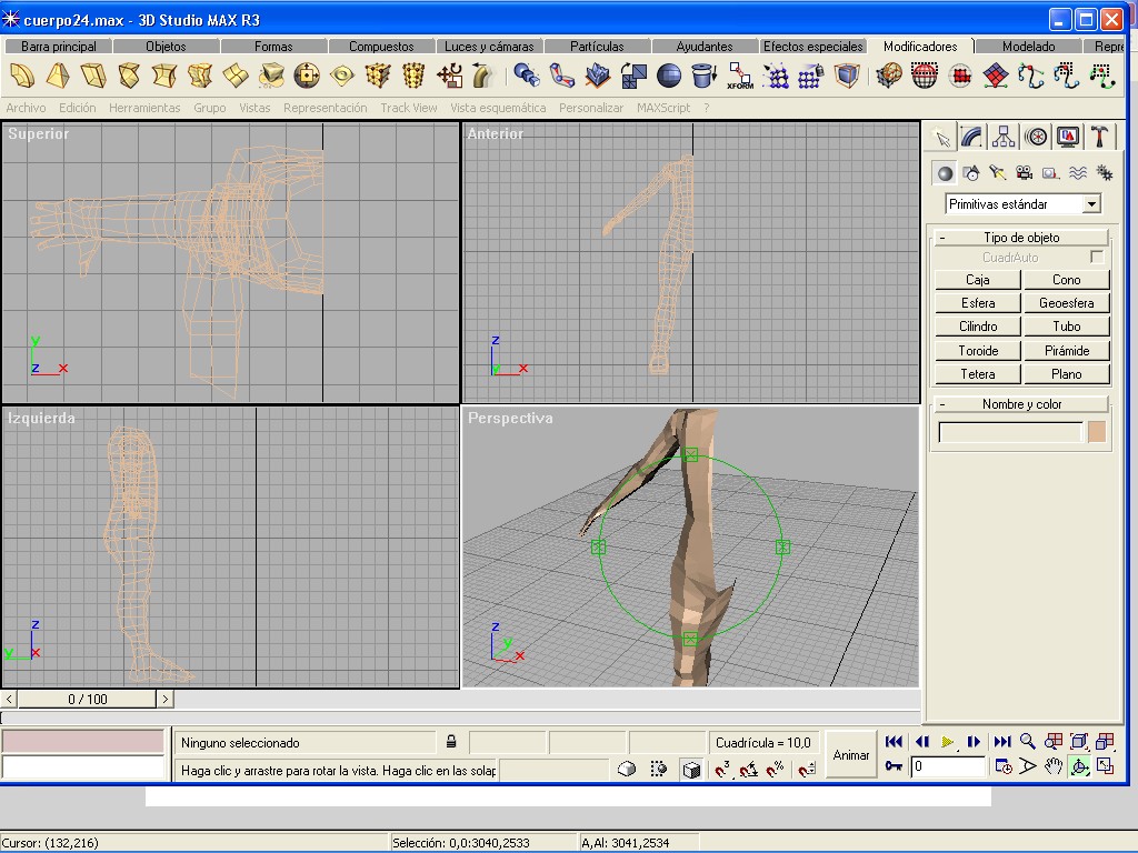

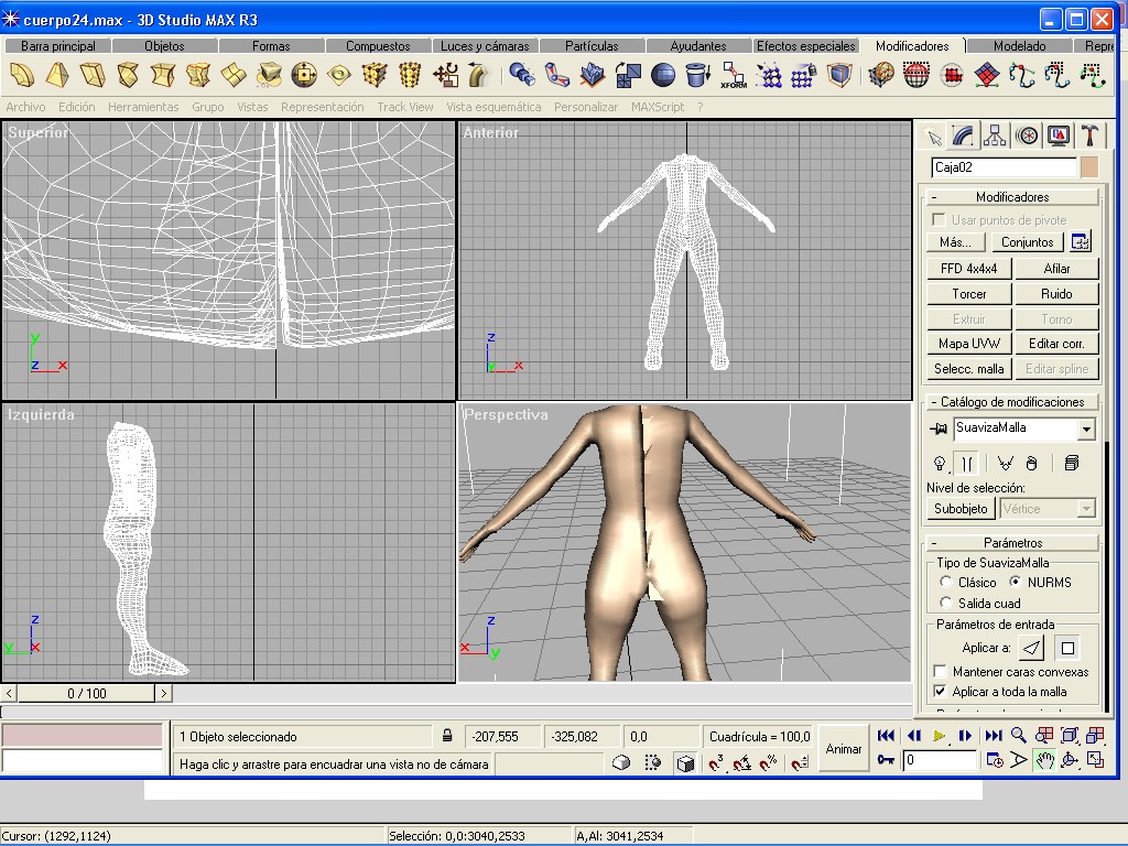

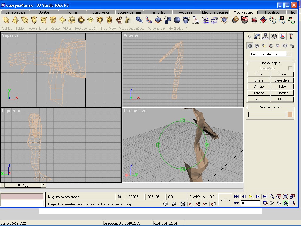

6 Archivos adjunto(s)
Desesperado estoy no hay huevos
Hola, por favor ayudadme si sabéis que puede ser lo que me pasa. He adjuntado las imágenes que estaban en el doc, para que podáis verlas.
Las 3 primeras imágenes es antes de suavizar, las otras 3 es después de suavizar y donde me salen los vértices mal formados justo al suavizar la Autodesk Maya, no sé porque. Una nota importante es que, si veis en las 2 primeras imágenes, es que los polígonos del interior del tronco los e ocultado.
Bueno espero que sepáis porque me pasa eso. Uso 3d Studio Max r3. Saludos.
https://foro3d.com/attachment.php?attachmentid=13746
https://foro3d.com/attachment.php?attachmentid=13747
https://foro3d.com/attachment.php?attachmentid=13748
https://foro3d.com/attachment.php?attachmentid=13749
https://foro3d.com/attachment.php?attachmentid=13750
https://foro3d.com/attachment.php?attachmentid=13751

Eso no es error de suavizado, sino de malla, supongo que, hiciste un connectí.
Tienes que colapsar las dos instancias, fusionar los vértices de unión y después suavizar la malla.
No, no hice ningún connect, lo que hice fue coge la mitad, hacer una copia simétrica respecto al eje x. Luedo asociar las 2 Mayas, y luego soldar vértices, y luego suavizado.
Y Mikimoto tampoco tengo poca experiencia y ahora mismo no caigo en que es colapsar las 2 instancias, las 2 Mayas. Que es asociarlasí lo que hice fue seleccionar una, dale a lista de asociaciones, y elegir laotra Maya. Saludos.
Si todos los vértices están soldados correctamente, no debiera existir ese tipo de problema. ¿Qué usaste para unir vértices ¿el comando soldar tal cual? Es lo más probable. Ese comando necesita un umbral de soldadura, que es la distancia mínima a partir de la cual dos vértices se fusionan. Prueba a darle un umbral mayor.
O cuelga el modelo, y le echamos un vistazo.
Si, lo que use para soldar fue soldar vértices seleccionados, y lo hacía de varios en varios. Como solo se sueldan los vértices que coinciden exactamente, no creo que se suelden vértices que no son. Además, cuando hago la simetría con copia, se pone justo en el plano de simetría, porque el pivote del objeto lo tengo en el x=0, justo en el plano de simetría, así al hacer simetría copia se pone justo donde tiene que Star y entonces soldad vértices que estén en x=0. Saludos.
