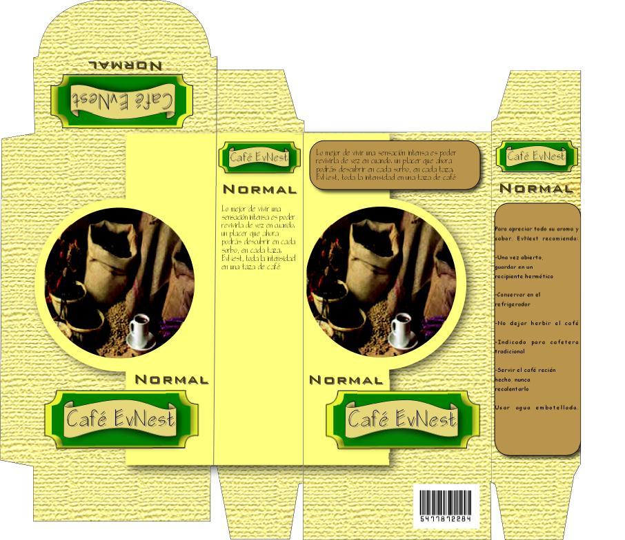

Hola señores, aquí os dejo el packaging de una paquete de café. A ver qué os parece.

Panther, ¿estás estudiando preimpresión de artes gráficas, si es que es lo que estudio yo? Me paso el día haciendo estas tonterías con FreeHand y portadas de periódicos y libros con Quark. Creo que tiene un fallo en el troquel, fíjate en la pestaña de arriba, debería estar separada. Bueno, ahora que me fijo, todas las pestañas están mal, el envase no cerrará correctamente. Ten cuidado con las medidas de las pestañas. Aparte de eso, la tipografía no me gusta nada y has ajustado demasiado el texto e imágenes a los bordes y zonas de plegado. Ánimo.

Muy buenas a todos, respecto a los estudios estoy estudiando diseño gráfico y publicitario, aunque bueno, tenemos una asignatura que nos dedicamos a hacer cosas como esas, el otro proyecto que estoy haciendo es el packaing de un envase de yogur, respecto a las pestañas hay unas líneas de corte que no están dibujadas, por ejemplo, en la parte inferior las tres últimas pestañas, van dobladas asta donde cambia de color al color plano y la línea de corte (que no esta imprersa) llega hasta ahí. Cierra bien ya que no teníamos que entregarlo así, sino montado como si fuera un paquete real de café. Respecto a lo de la tipografía la verdad es que no le puse mucho empeño, pero bueno, la verdad es que el lado que queda enmarcado (el lado derecho queda un poco ajustado al borde.) lo mejorare ya por cuenta propia, aunque el trabajo ya está entregado. Saludos.
