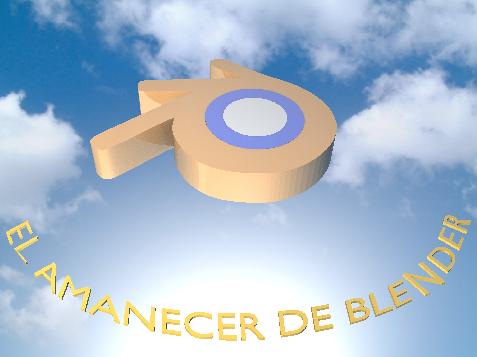

Que opinan? Este es un trabajo que tenía pendiente y lo quiero mejorar.

Sin ánimo de ofender, me parece una tontería. Entre tu anterior trabajo del avión japonés y este, macho, olvídate de esto, que ya has avanzado mucho y has demostrado tus dotes de modelador con ese avión.
Haz otra cosa.
Es posible (como a todos) que en algún momento estemos faltos de ideas, pero siempre es transitorio. Un abrazo.
Tienes razón, es una tontería, pero gracias a eso he aprendido a usar las curvas, no, tienes razón. Has dicho lo que pensaste y eso está muy bien.
Perdona si en algún caso te he ofendido, no es mi intención, simplemente soy Franco. Ahora sabes cómo funcionan las curvas, no mejores nada más de este trabajo, si quieres seguir dominando las curvas haz otra cosa que precisen de curvas.
Tienes un montón de opciones para modelar: frascos de colonia, caballos de ajedrez, coches, etc. En este momento, no corras, modela tranquilamente recordando que herramientas has utilizado durante el proceso y cuando es el momento de aplicarlas. Un abrazo.

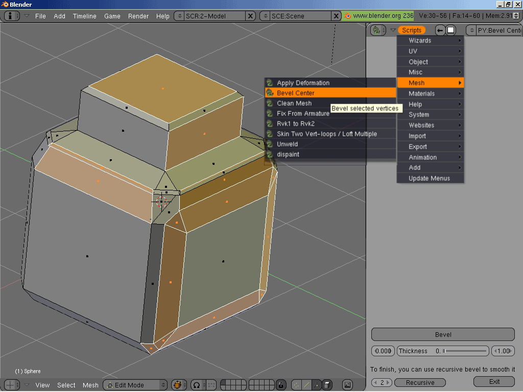

Después de salirme un poco del tema, ese icono nunca fui capaz de biselarlo. Es posible hacerlo, extruyendo las dos caras y después escalandolas?

Giss, el logotipo tiene un modelado pobre, necesita biseles o algo que lo haga ver más palpable, más gordo, más pesado, las letras están también bastante débiles, espero que puedas solucionar tus dudas técnicas para seguir mejorando esto. Un saludo.
Si lo has hecho con curvas es muy fácil, solo debes aumentar el nivel de ext2 y bevresol (en f9), el biselado saldrá automáticamente.Cita:
No entiendo, pero se puede hacer si lo he pasado a Mesh?
Si lo has pasado a Mesh has perdido todas las facilidades que te ofrecen las curvas y la única solución que te queda, es usar el script bevel center que encontraras en la ventana de scripts en el apartado Mesh.
¿Eso es algo bajado de internet? No lo encuentro.
Fíjate en la captura que te dejo. Y práctica con un modelo sencillo, antes de manipular tu proyecto, es muy fácil de utilizar.
https://foro3d.com/attachment.php?attachmentid=10717
Muy interesante. Pensaba que solo se podían biselar todos los polys del objeto a la vez.
