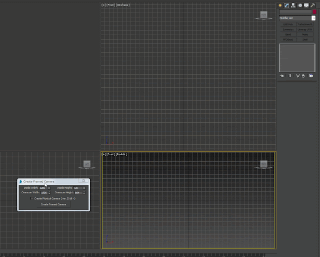

El script Create Framed Camera para 3ds Max permite generar cámaras con un marco de referencia para ocultar áreas de margen mediante un mesh de ocultación. Su funcionalidad es especialmente útil en escenas donde es necesario definir claramente la composición sin elementos no deseados en la imagen final.
Funcionalidad del script
Este script facilita la creación de cámaras con enmarcado ajustable y ofrece compatibilidad con la Physical Camera introducida en 3ds Max 2016 y versiones posteriores. Su última actualización ha mejorado la capacidad de ajustar el escalado del marco en tiempo real al modificar el campo de visión (FOV), solucionando limitaciones previas donde el cambio solo se reflejaba al mover el Time Slider.
Parámetros principales
- Inside Width / Inside Height: Define el tamaño del marco interior, que corresponde a la resolución principal de la escena.
- Overscan Width / Overscan Height: Permite definir un área adicional fuera del marco visible, útil para ajustes en postproducción.
- Create Physical Camera: Opción para generar la cámara utilizando la tecnología Physical Camera de 3ds Max 2016 en adelante.
- Create Framed Camera: Botón que ejecuta la creación de la cámara con el marco de referencia.
