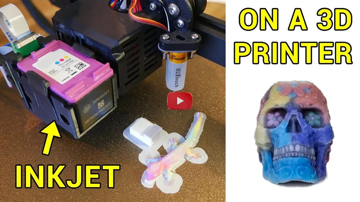

¿Qué pasaría si se pudiera imprimir color directamente sobre el objeto? Eso es básicamente lo que hace el proyecto PolyDye, creado por la comunidad, que incorpora un cartucho de tinta en una impresora FDM existente.
En el video de [Teaching Tech], se demuestra la tecnología PolyDye, que actualmente requiere varios pasos para llevar el modelo 3D desde el programa de modelado hasta OrcaSlicer (con un perfil personalizado) y las instrucciones de impresión con cartuchos de tinta en la tarjeta SD de PolyDye. Después de esto, el objeto 3D se imprimirá de manera casi normal, solo que cada capa recibirá una especie de baño de tinta.
Aunque teóricamente podría funcionar con cualquier impresora FDM, actualmente está limitado a las impresoras con firmware Marlin debido a algunos requisitos específicos. El hardware de PolyDye está compuesto por una placa principal, una placa secundaria, piezas impresas (incluido el soporte para el cartucho de tinta) y algunos cables. Una unidad de prueba beta está disponible para la venta por 199 dólares, aunque también se puede construir de forma casera utilizando los archivos que se añadirán al proyecto en GitHub.
Aunque se trata de un proyecto en desarrollo, los resultados son bastante impresionantes, considerando que solo utiliza filamento translúcido y cartuchos de tinta comunes como consumibles. Con algunas optimizaciones, podría competir con la impresión de múltiples filamentos.
