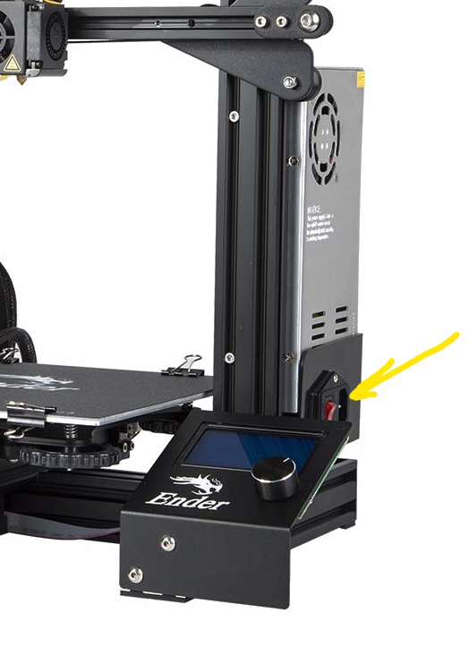

¿Lo has hecho con la tarjeta puesta?
¿Si quitas la tarjeta no sale la luz azul?
No creo que sea lo siguiente, o sea que se haya fundido el fusible, pero esas impresoras creo que llevan un fusible en la parte del interruptor.
https://youtu.be/OuL5bfsLvMw
https://foro3d.com/attachment.php?attachmentid=247774
