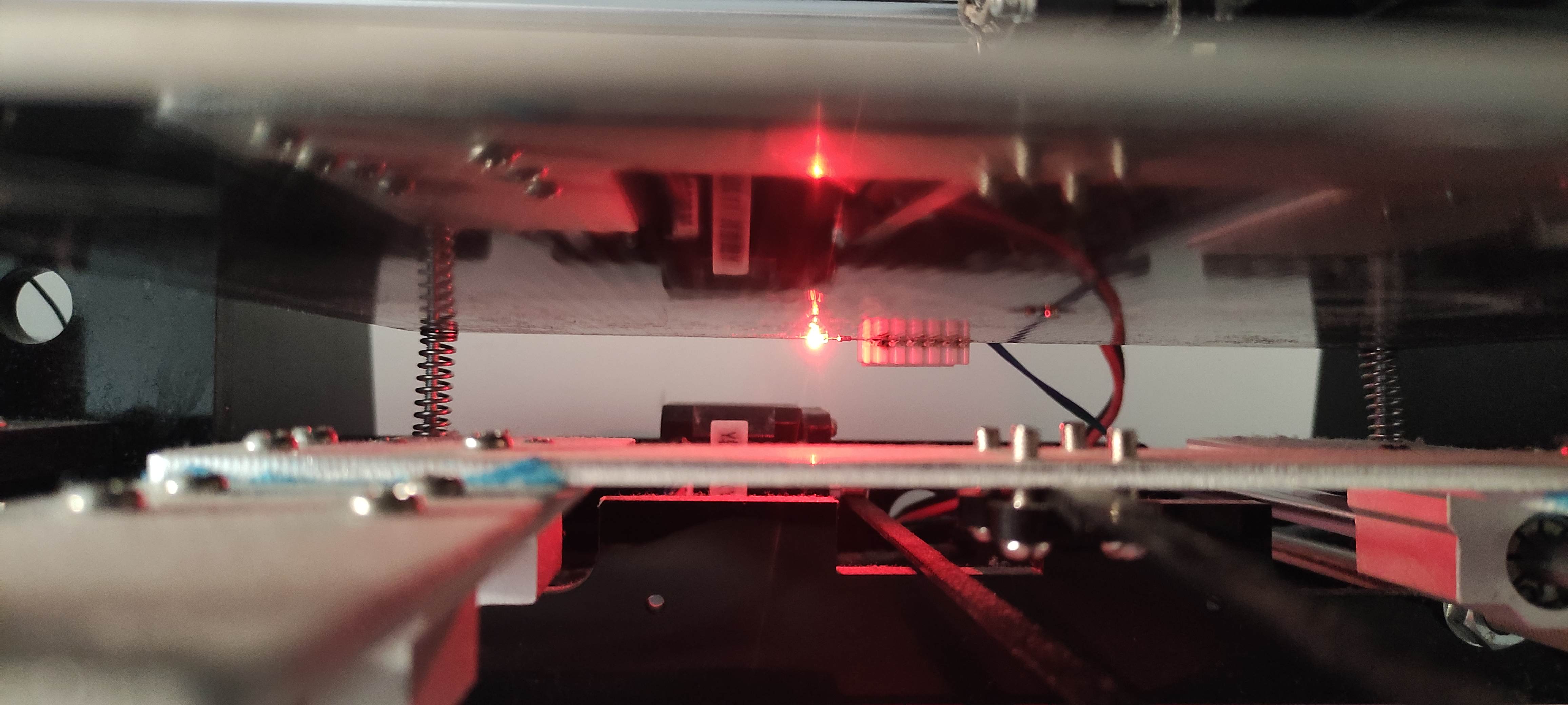

Perdonad que pregunte, pero soy un poco novato. Hace un par de años que tengo esta impresora y no la he usado mucho. El otro día, mientras estaba imprimiendo una pieza de unas 4 horas, al final empezó a olerme a quemado (como a baquelita quemada, el olor a mango de sartén quemado). Me fijé en la temperatura de la cama y marcaba 84 grados, cuando yo la tenía puesta a 60, así que apagué la impresora y la dejé enfriar. Pero ahora, cuando la enciendo, se enciende el led de la cama y empieza a calentarse.
Si imprimo algo (aunque sea una pieza de 10 minutos), la cama caliente sigue subiendo y pasa sobradamente de los 60. No la he dejado pasar de 90, pero algo está fallando porque antes no lo hacía. Cuando la enciendo, sigue apareciendo el olor, así que imagino que algo se habrá quemado.

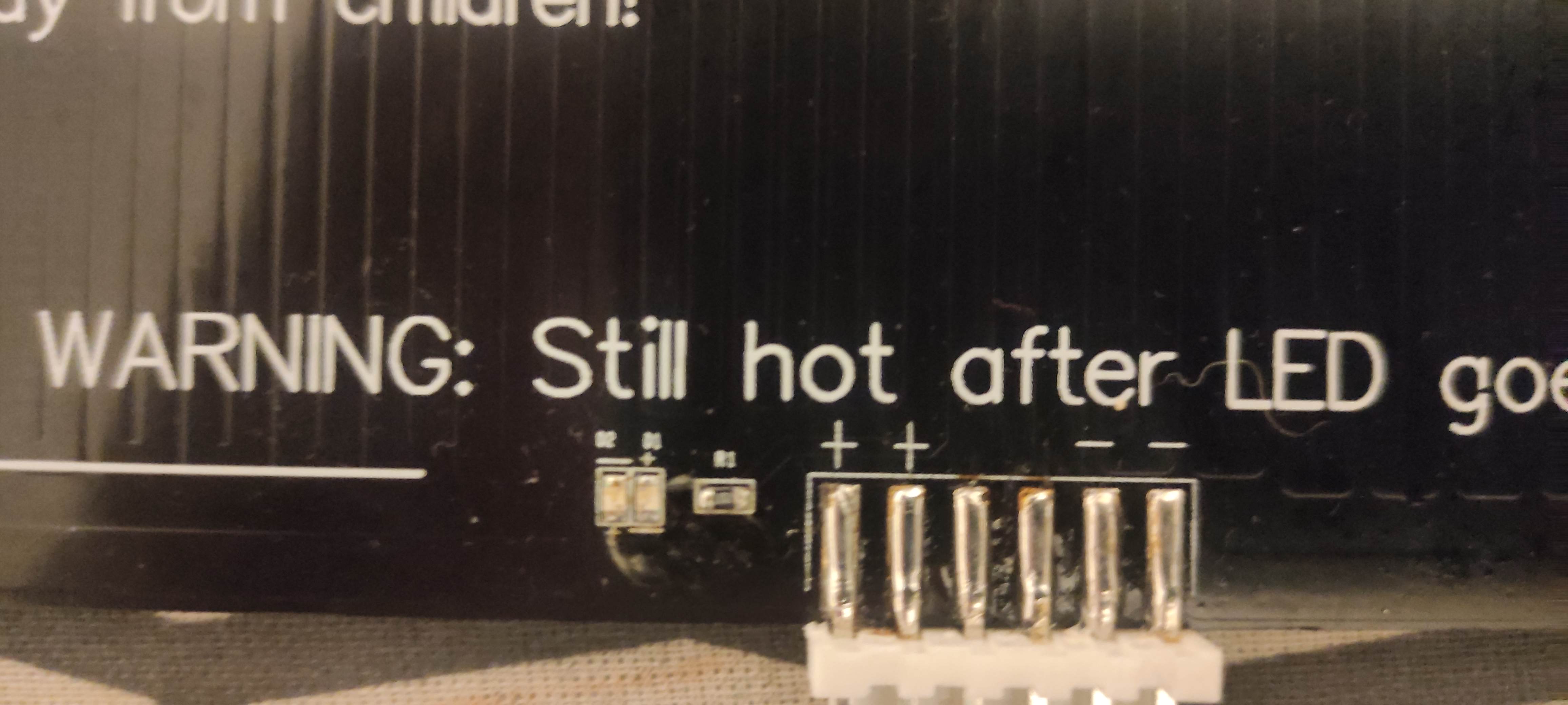

Soldar conectores de la cama caliente

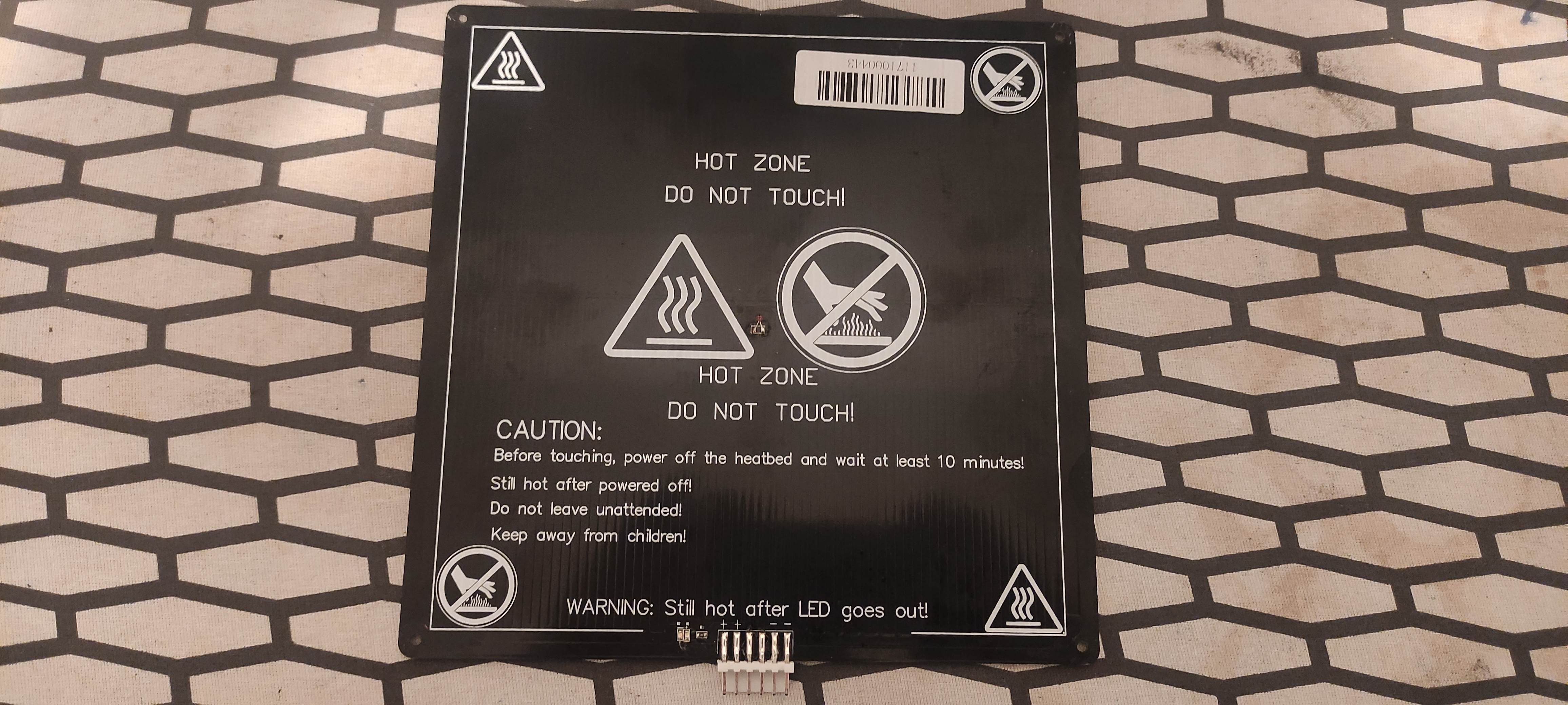

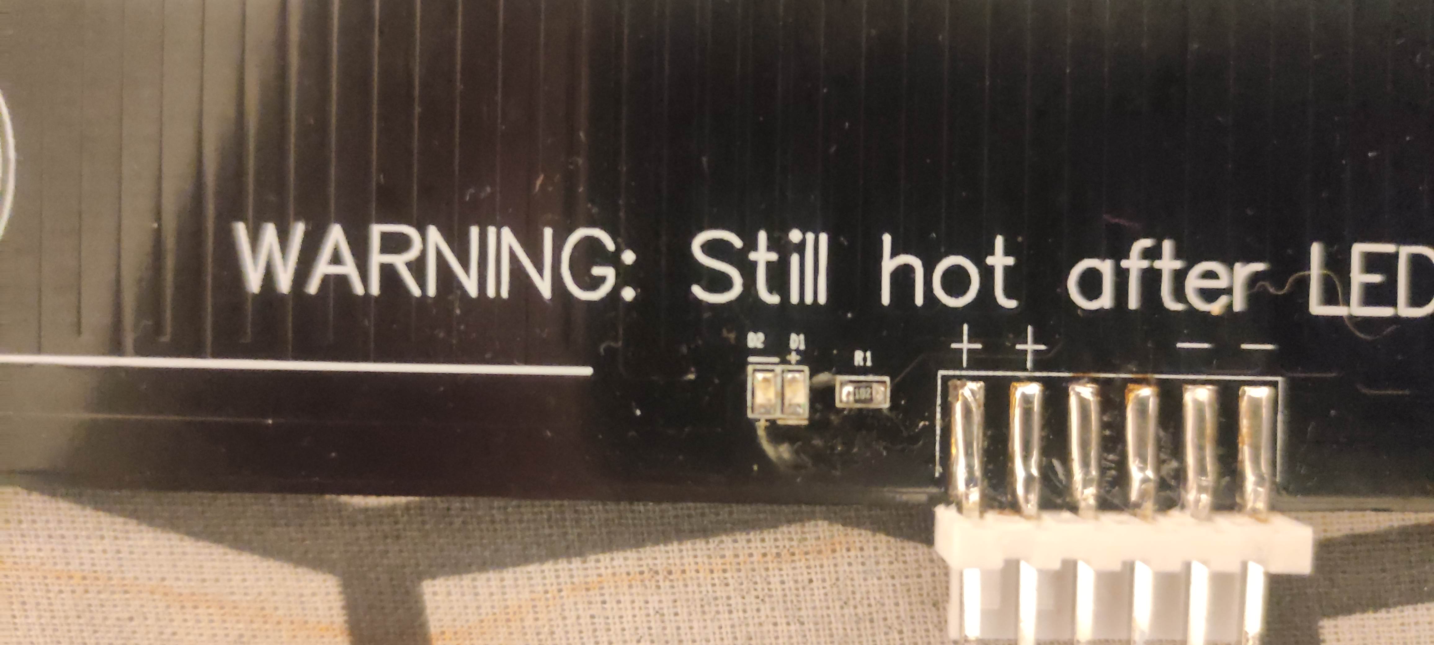

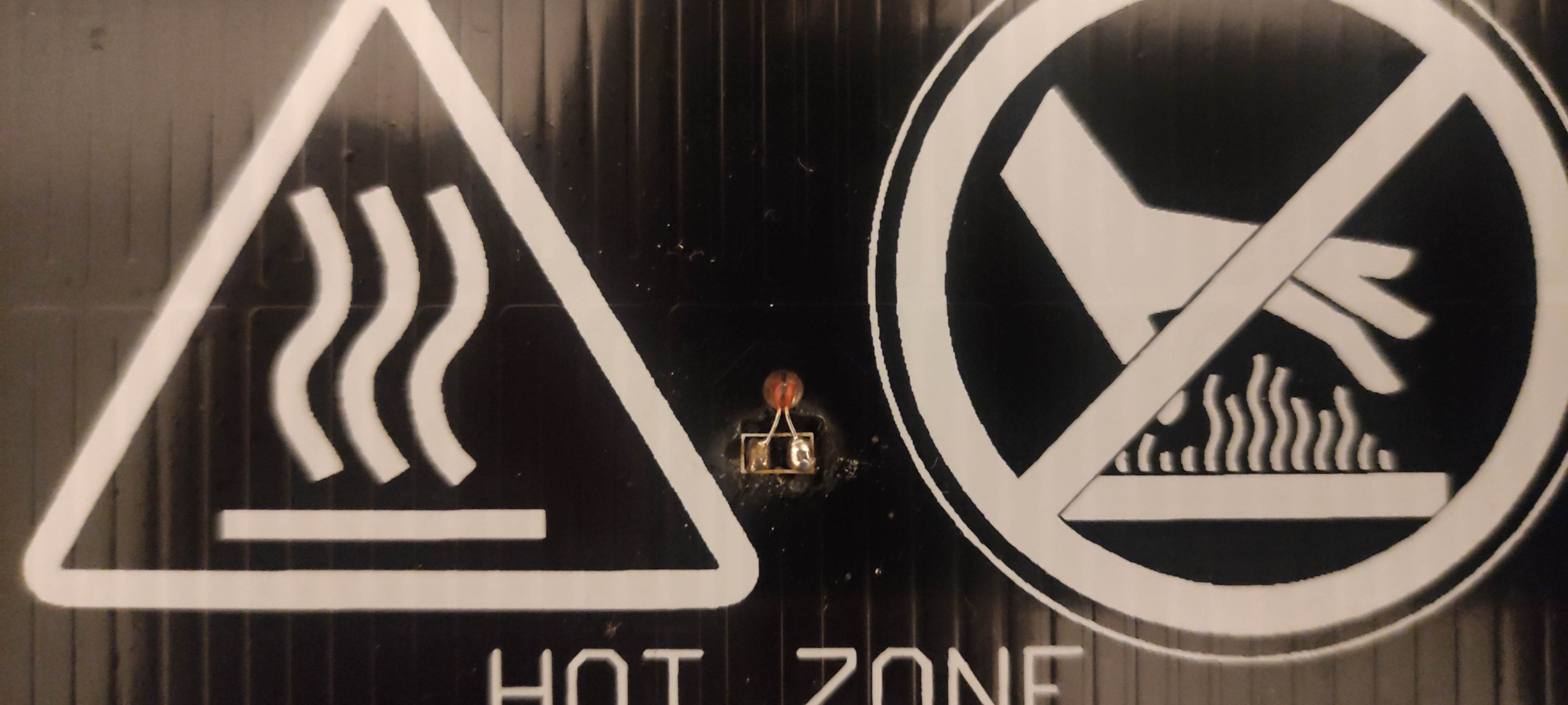

¿Y alguien sabe si hay alguna forma de testear la cama caliente para verificar que el fallo viene de ahí? La he soltado, pero no se aprecia nada raro.
He leído que lleva un termistor (supongo que es lo que está en el centro). Quizás sea lo que esté fallando, pero que suba la temperatura... ¿Alguien puede explicarme cómo medirlo y comprobarlo? Como dije, soy un poco novato con el tema de la electrónica.
¿Hay alguna manera de comprobar la resistencia de la cama? (Porque supongo que será una resistencia, lo que usa para calentar).
Muchas gracias. No sé si lograré repararla, pero estoy aprendiendo unas cuantas cosas.

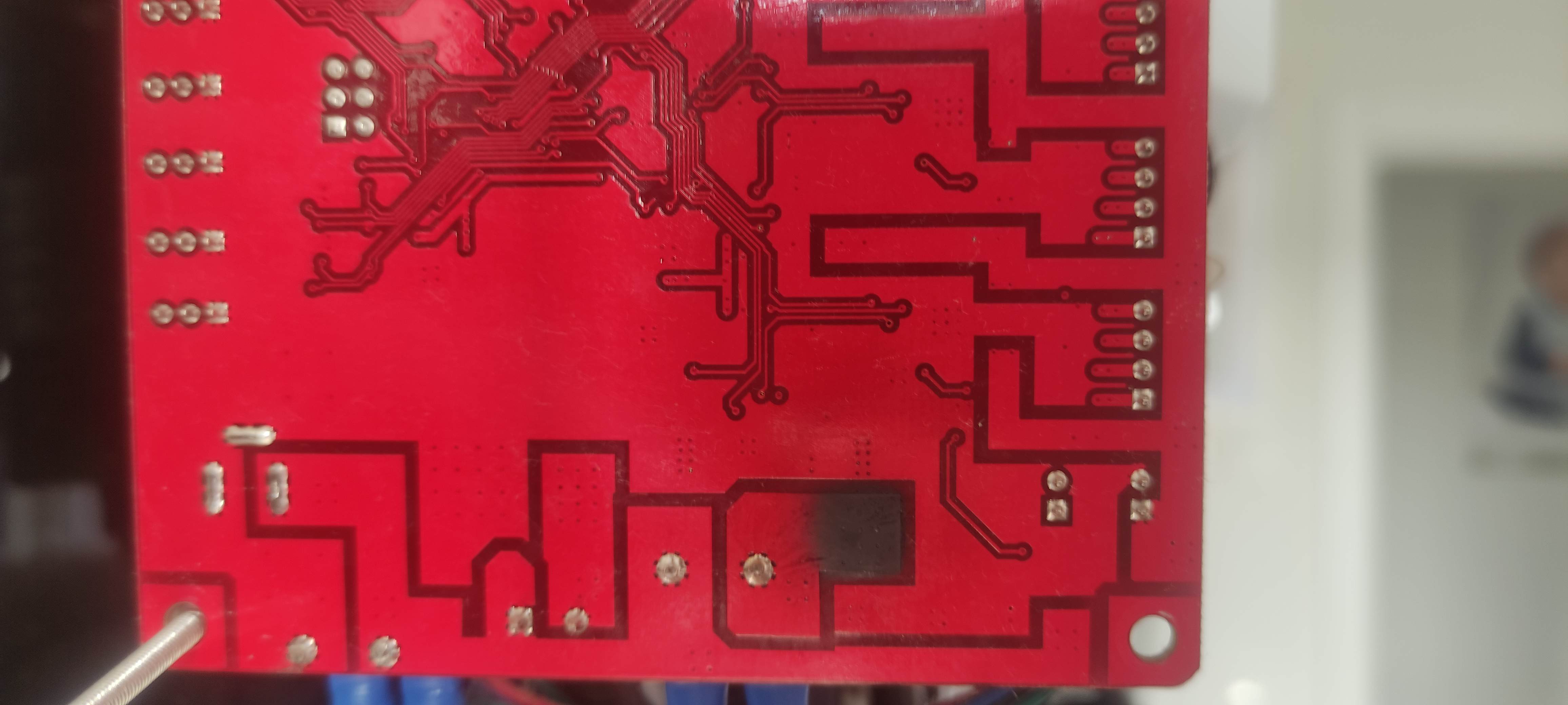

Si el problema persiste, es posible que se haya quemado el mosfet que controla la cama caliente. El mosfet es un transistor que se encarga de encender y apagar la resistencia de la cama caliente. Si el mosfet está quemado, la resistencia de la cama caliente se quedará encendida y seguirá calentándose incluso cuando la placa base indique que se debe apagar.
Para comprobar si el mosfet está quemado, puedes usar un multímetro para medir la resistencia entre el pin 1 y el pin 2 del mosfet. Si la resistencia es muy baja, entonces el mosfet está quemado.
Si el mosfet está quemado, tendrás que sustituirlo por uno nuevo. Puedes comprar un mosfet para la Anet A8 en cualquier tienda de electrónica.

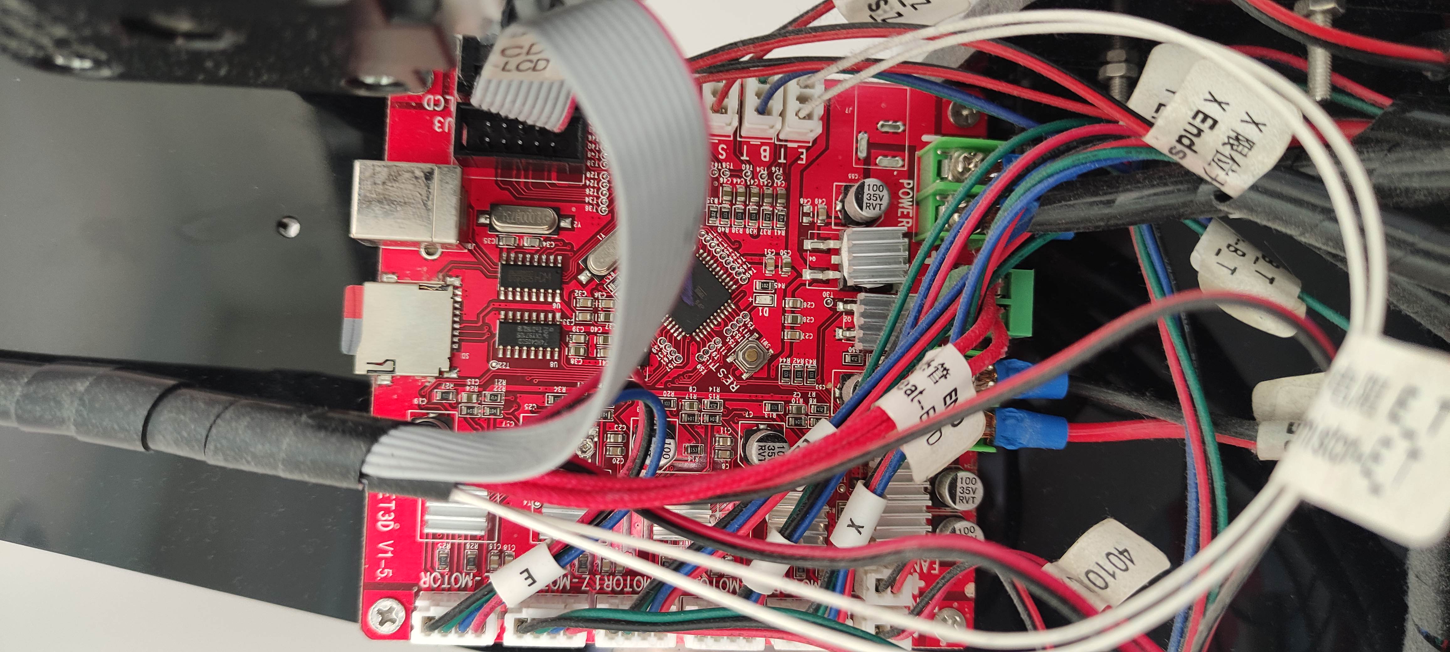

Desafíos y soluciones: reparación de la cama caliente en mi impresora 3D

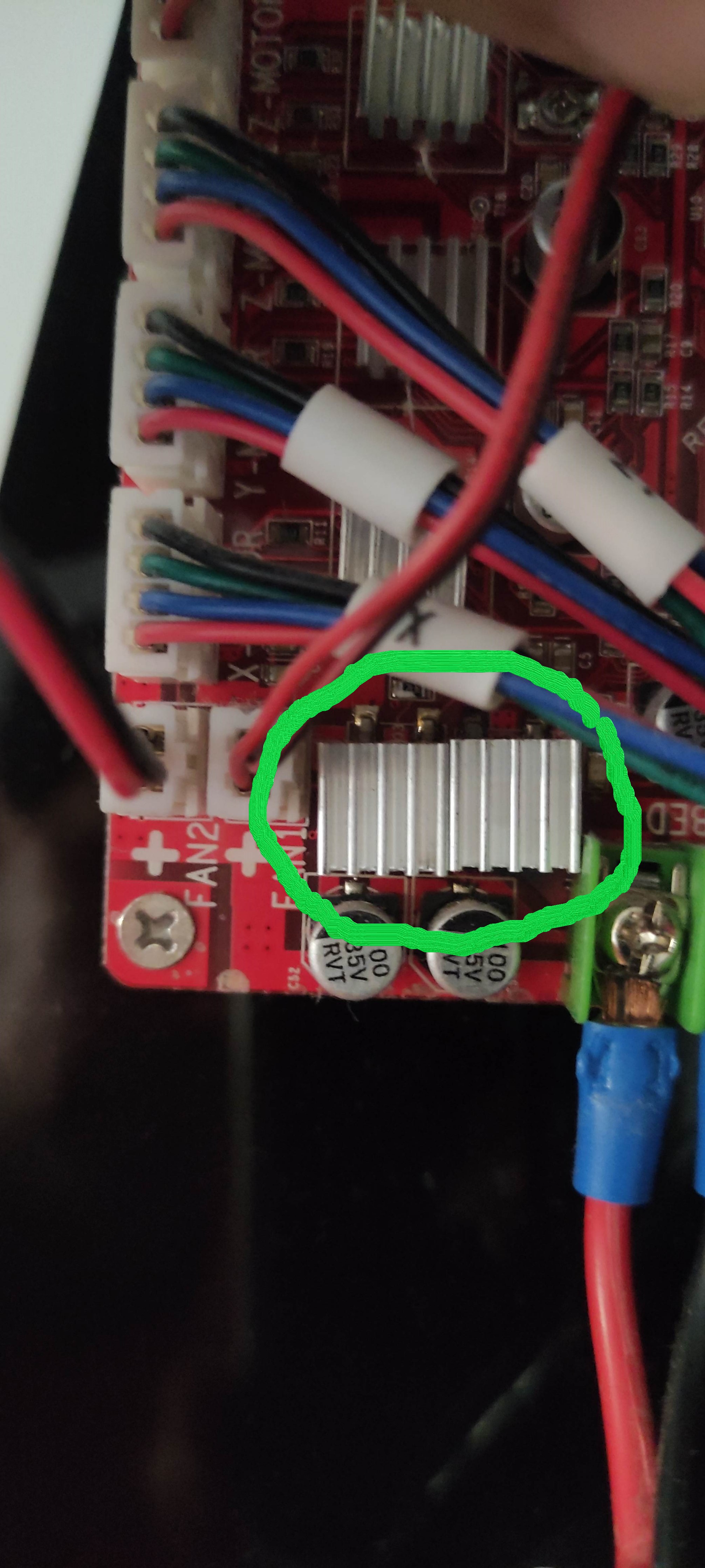

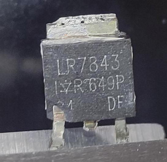

Bueno, por fin, después de esperar, recibí el mosfet. Lo he sustituido y he pegado el disipador. Tuve que comprar pasta adhesiva por Amazon, no la encontré en ninguna tienda, así que me retrasó todo aún más.
El caso es que lo he soldado y ahora la cama caliente ya no se sube al encender la impresora, pero tampoco cuando mando imprimir algo. De hecho, no empieza a imprimir, ya que se queda esperando a que se caliente la cama.

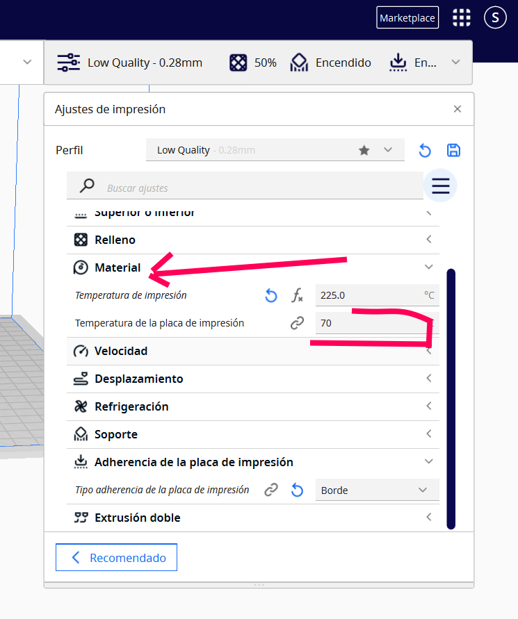

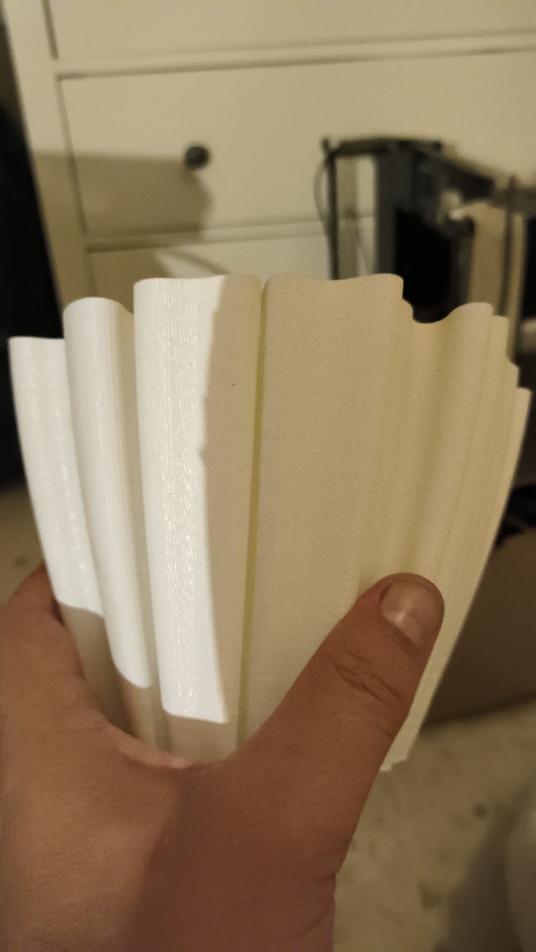

He probado a cambiar la temperatura en CURA (la he puesto a 20º, es decir, temperatura ambiente) y entonces empieza a imprimir correctamente, pero claro, las piezas no pegan a la cama y al rato lo hace todo un churro.
No se me ocurre qué puede ser.

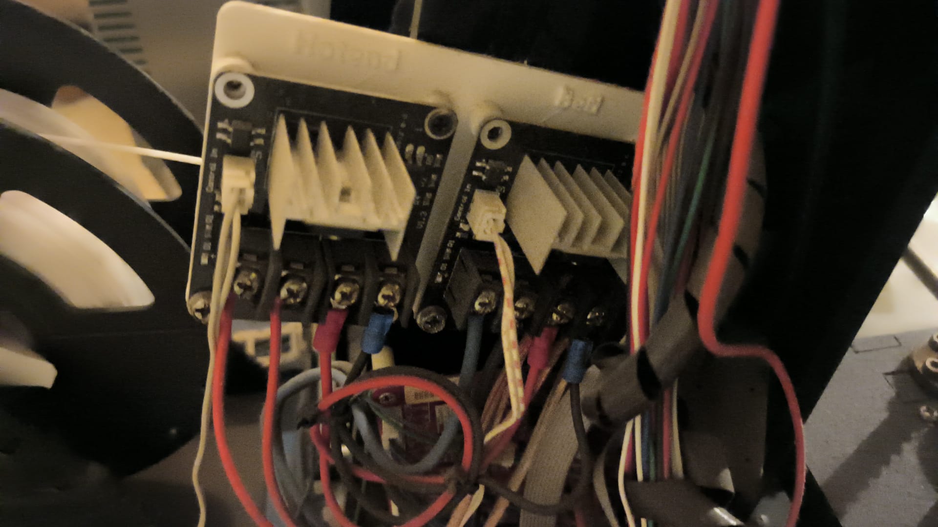

He pedido un mosfet externo por AliExpress a ver si así consigo que la cama caliente funcione.

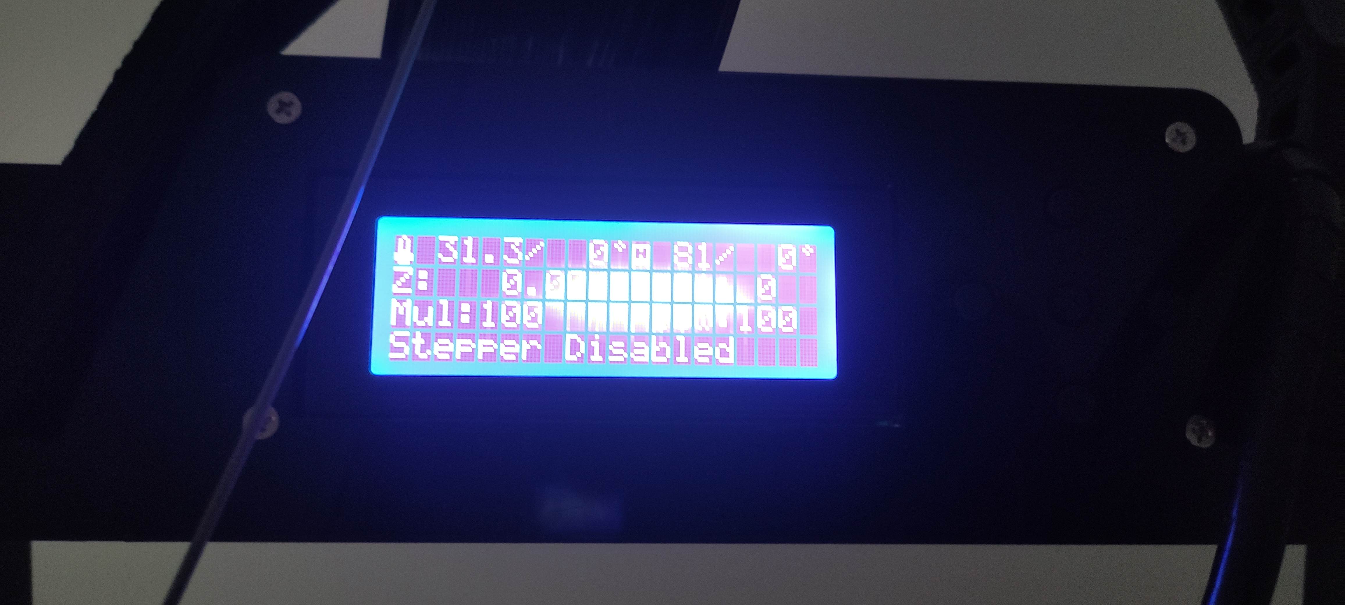

El termistor funciona, porque cuando empieza a imprimir, al pasar el extrusor en las primeras capas "rozando la cama", esta sube 2 o tres grados la temperatura en la pantalla.
Si alguien se le ocurre algo, estoy abierto a cualquier sugerencia.
Pasos para diagnosticar y resolver problemas en el mosfet o en la conexión
Parece que estás avanzando en la resolución del problema. Además, si el termistor está operativo, es buena señal. Sin embargo, el inconveniente podría radicar en el mosfet o en la conexión entre este componente y la cama caliente.
En caso de que hayas instalado el mosfet correcto, la única posibilidad restante es que la conexión presente algún problema. Por tanto, es esencial verificar meticulosamente que todos los cables estén correctamente conectados y descartar la presencia de cortocircuitos. En un intento adicional por garantizar una conexión sólida, puedes considerar volver a soldar los cables.
Si a pesar de revisar todos los cables, la conexión sigue siendo deficiente, es probable que el problema resida en el propio mosfet. En este escenario, es plausible que el mosfet que instalaste esté defectuoso. La adquisición de un mosfet externo a través de AliExpress podría ser una solución viable, aunque no debes descartar la posibilidad de tener que devolver el mosfet original.
A ver si esto te ayuda un poco
En primer lugar, verifica minuciosamente que los cables del mosfet estén conectados adecuadamente. Asigna el cable rojo al terminal positivo, el cable negro al negativo y el cable verde al terminal de señal.
Si los cables están correctamente conectados, considera la opción de volver a soldarlos para asegurar una conexión robusta.
Verifica las Conexiones: Asegúrate de que todas las conexiones estén bien hechas. Revisa nuevamente los cables que conectan el mosfet, el termistor y la cama caliente. A veces, un mal contacto puede ser la causa del problema.
Configuración en Firmware: Revisa la configuración en el firmware de tu impresora. Asegúrate de que esté configurado correctamente para el nuevo mosfet que has instalado. Puede que necesites ajustar la configuración relacionada con la cama caliente y el control de temperatura en el firmware.
Comprueba la Fuente de Alimentación: Asegúrate de que la fuente de alimentación esté proporcionando la potencia necesaria para la cama caliente. A veces, problemas en la fuente de alimentación pueden afectar el rendimiento de los componentes.
Revisión en CURA: Además de cambiar la temperatura en CURA, verifica otras configuraciones relacionadas con la cama caliente. Asegúrate de que no haya configuraciones de espera o restricciones de temperatura que estén afectando el inicio de la impresión.
En el caso de que hayas revisado todos los cables y la conexión aún no sea satisfactoria, puede ser que el mosfet esté defectuoso.
