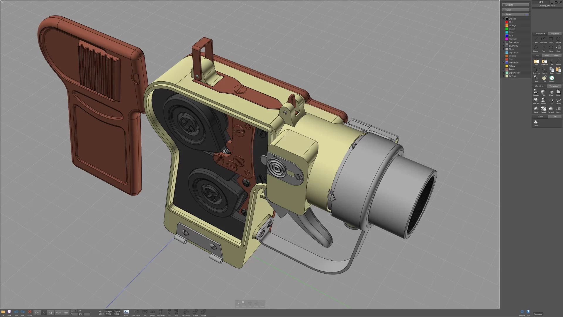

Como ejemplo, mostraré un modelo diferente en el que he estado trabajando; donde las formas combinadas se cruzaban de maneras extrañas o estaban demasiado cerca unas de otras y habría sido difícil segmentarlas. Procedí a mantener esta parte tal y como está e hice el segmentado en ZBrush.
En retrospectiva, mientras intentaba hacer todos los segmentos en el controlador en MoI 3D; pasé mucho tiempo haciendo que las cosas funcionaran y podría haber ahorrado algo de tiempo si dejara los segmentos para ZBrush.
Por otro lado, esta experiencia me ha enseñado cómo se comportan los segmentos bajo ciertas circunstancias. Lo que me permite evitar cualquier problema de antemano. La parte beige sería demasiado difícil, si no imposible de segmentar, así que la mantuve como está.

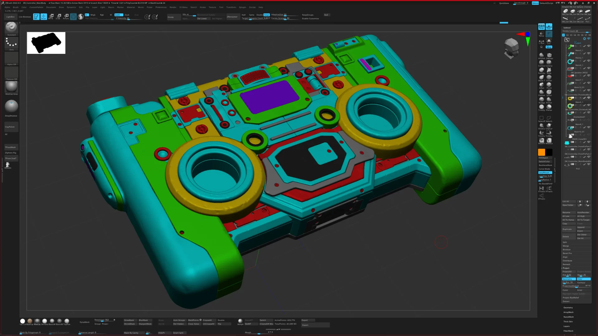

Después de que termine con la escultura, aplico PolyPaint con todos los diferentes materiales que planeo usar. Esto más tarde será útil durante el texturizado. Algo que no hice con este modelo, lo que me obligó más tarde ha aplicar los nombres correctos a todas las subherramientas. Descubrí solo unos pocos modelos más tarde que es óptimo nombrar todo correctamente y dejar que Marmoset Toolbag coincida con el alto y bajo poligonado automáticamente.

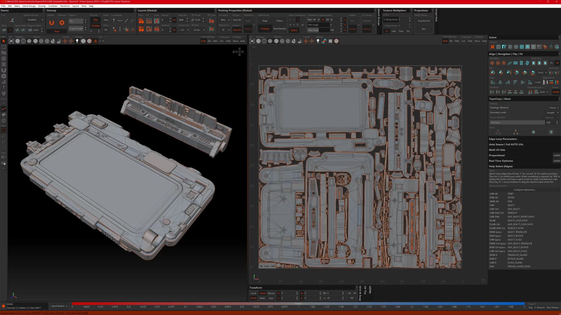

Desempaquetar los UVS en este control remoto
Para los UV, uso RizomUV, que me permite crear UV muy rápidamente y me ahorra muchos dolores de cabeza. En general, trato de usar el menor número de cortes posible, manteniendo el estiramiento razonable. Un poco de estiramiento no supone un problema y, en retrospectiva, podría haber hecho menos cortes incluso en este modelo; ya que el estiramiento no habría aumentado demasiado.

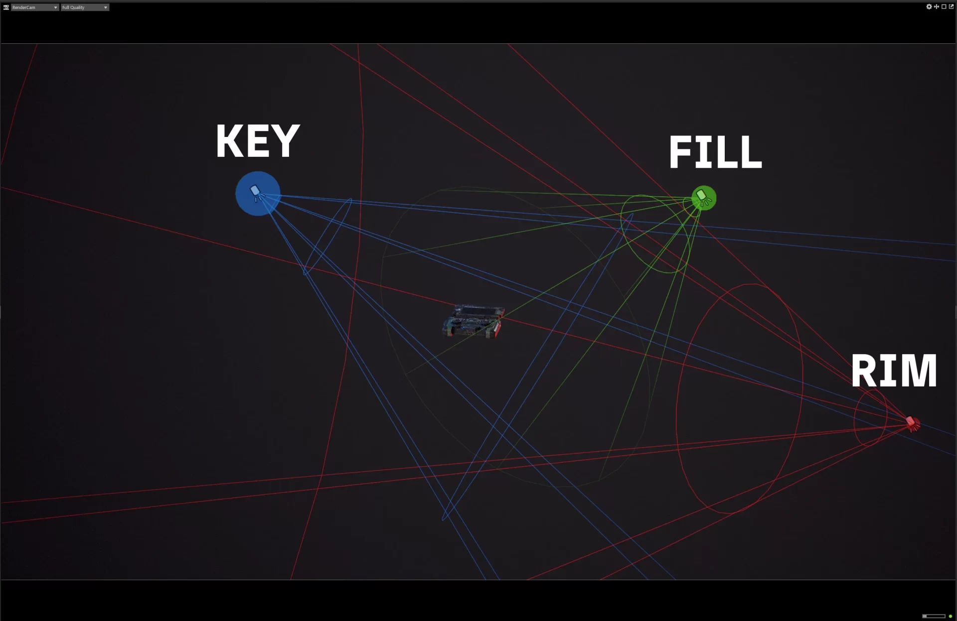

Para el desarrollo de este control remoto, he usado una luz clave que será la fuente principal creando sombras agradables; luz de relleno para que las sombras sean un poco más brillantes y luz de borde para hacer que el modelo resalte. A menudo veo principiantes que no usan el parámetro de diámetro, lo que hará que las sombras sean agradables y suaves. Entonces se trata de rotar la escena y tratar de encontrar escenarios de iluminación que te gusten. No tengas miedo de experimentar.
