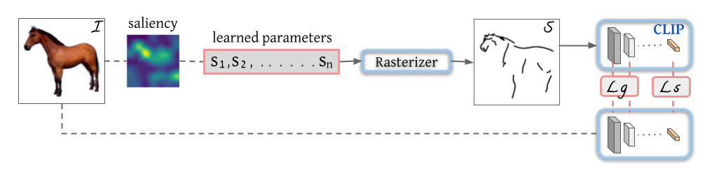

Para generar el boceto, la herramienta empieza con la extracción de las regiones salientes de la imagen de entrada que le permite definir las ubicaciones iniciales de los trazos.
Archivo adjunto 242368
Convertir imágenes a bocetos rasterizados
Siguiendo los siguientes pasos de optimización, la herramienta alimenta los parámetros de trazo a un rasterizador diferenciable que produce el boceto rasterizado. Finalmente, tanto el boceto resultante como la imagen original se introducen en CLIP para definir una pérdida perceptiva basada en CLIP.
Los desarrolladores señalan que el uso de las capas intermedias de un modelo CLIP previamente entrenado es un punto crucial de este método. Ya que permite restringir la geometría del boceto de salida.

Archivo adjunto 242367
La base es extraer las líneas exteriores
Dada una imagen objetivo I del sujeto deseado, nuestro objetivo es sintetizar el boceto S correspondiente manteniendo los atributos semánticos y geométricos del sujeto.
Comenzamos extrayendo las regiones salientes de la imagen de entrada para definir las ubicaciones iniciales de los trazos.
A continuación, en cada paso de la optimización alimentamos los parámetros de trazo a un rasterizador diferenciable para producir el boceto rasterizado.
El boceto resultante, así como la imagen original se introducen en CLIP para definir una pérdida perceptiva basada en CLIP. La clave del éxito de nuestro método es utilizar las capas intermedias de un modelo CLIP pre-entrenado para restringir la geometría del boceto de salida. Sin este término, el boceto de salida no sería similar a la imagen de entrada.
Retro-propagamos la pérdida a través del rasterizador diferenciable y actualizamos los puntos de control de los trazos directamente en cada paso hasta la convergencia de la función de pérdida. Los parámetros aprendidos y los términos de pérdida se resaltan en rojo, mientras que los componentes azules se congelan durante todo el proceso de optimización, se utilizan flechas sólidas para marcar la ruta de retro-propagación.
