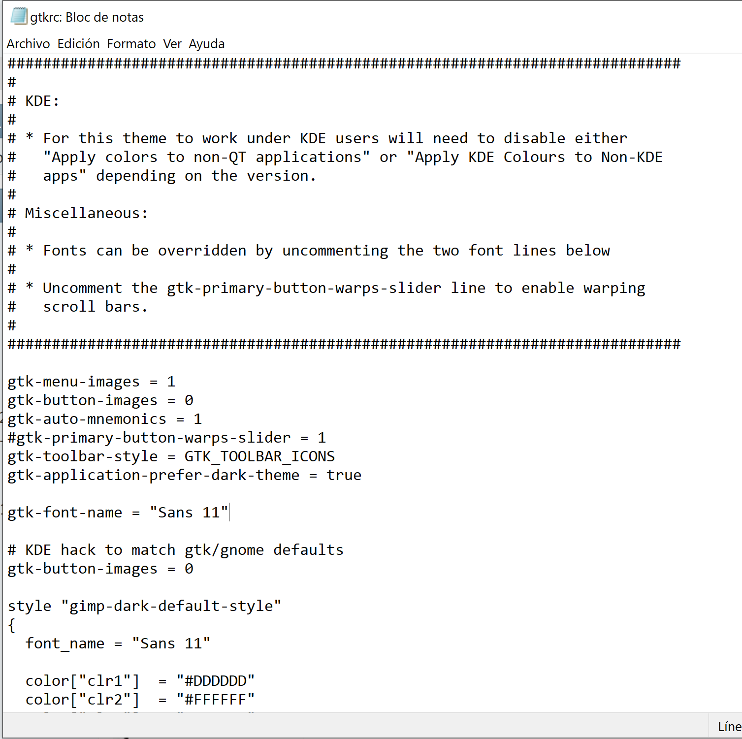

He probado a modificar directamente el archivo y ha funcionado perfecto, lo único que he modificado dos líneas, ya que en el propio documento parece que insta a hacerlo así:
Archivo adjunto 235503
Ahora miraré de aumentar los íconos como comentaba también Solimán. Lo dicho, gracias a ambos. Es una pasada como domináis de todo esto :)
