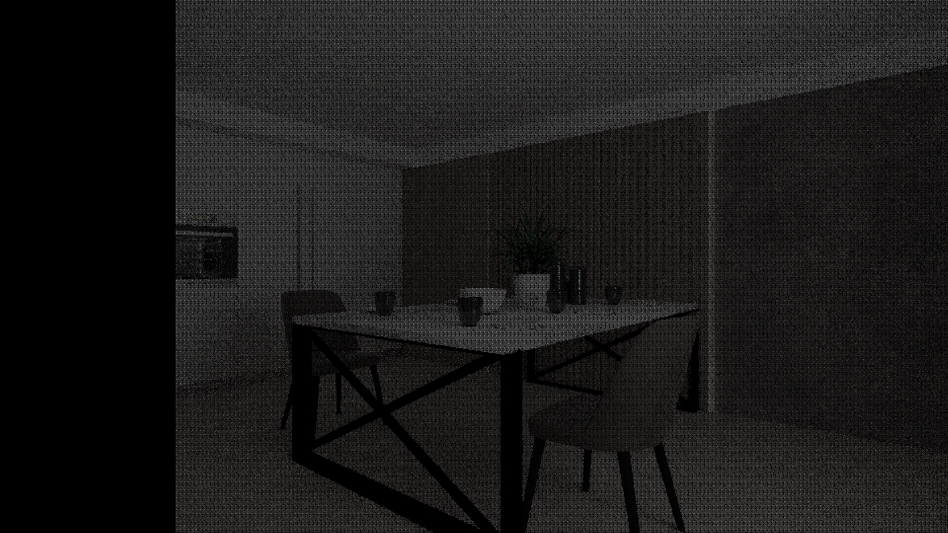

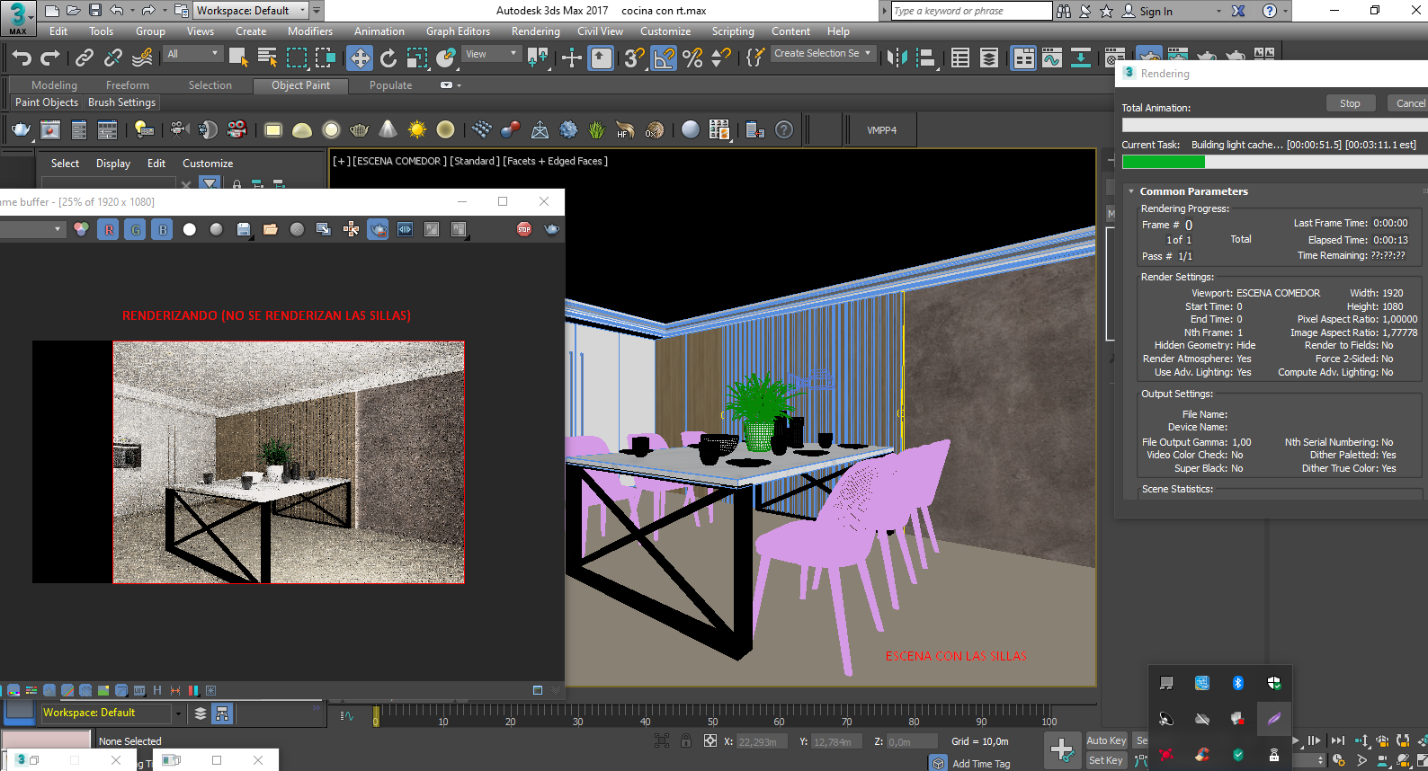

Hola, estoy realizando un render de interior con Vray RT, por que después de formatear mi laptop e instalar de nuevo el programa no he podido renderizar con Vray ADV, porque toda la escena me sale negra, así que la única opción con la que he podido renderizar ha sido usando en production Vray RT.
He renderizado varias escenas y todo bien, pero al tratar de renderizar una escena donde inserte una silla nueva, esta silla no hay manera que se renderice, se renderiza todo menos la silla.
He notado que al colocar una sola silla me renderiza, pero al copiar varias de ellas, y vuelvo a renderizar desaparece hasta la primera que sí se veía anteriormente.
También me pasó que las sillas las copio desde el viewport de la escena y pruebo render y se ven, pero al salirme a otro viewport para ordenarlas mejor alrededor de la mesa, desde el viewport top y luego regreso a la escena de la cámara y renderizo y ya no se me ven.
Que podría estar pasando, ya revisé en propiedades del objeto y está la casilla de renderizable, todo el problema se da cuando copio la silla más de una vez y cuando salgo del viewport a trabajar el modelo en otro viewport, ejemplo en top y regreso a la escena a renderizar ya no se me ven las sillas en el render, aun estando en la escena.
Utilizo 3dsmax 2017 y Vray 3.40.01.
