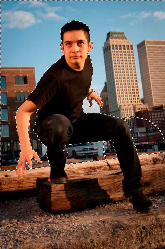

Abre la imagen original en tu Adobe Photoshop y selecciona el cielo y los edificios. Para este Paso el autor escogió la herramienta de Selección Rápida, sin embargo tú puedes elegir la herramienta con la que te sientas más a gusto a la hora de crear selecciones (pluma, lazos.).
Archivo adjunto 230676

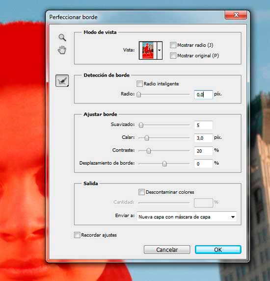

Una vez completada la selección, ve a Seleccionar/Perfeccionar borde. Utiliza la herramienta de Perfeccionar Radio para dibujar sobre el borde del cabello y aplica los ajustes mostrados en la imagen. Cuando hayas terminado asegúrate de que la Salida se establece en Nueva capa con máscara de capa y haz clic en Ok.
Suavizado: 5
Calar: 3.0 px.
Contraste: 20%
Enviar a: Nueva capa con Máscara de Capa
Archivo adjunto 230677

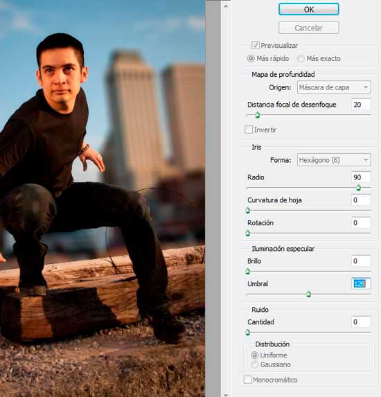

Con la nueva capa seleccionada, ve a Filtro/Desenfocar/Desenfoque de lente. Usa la misma configuración de la imagen de a continuación, asegurándote de que la fuente para el Mapa de Profundidad se ajusta a Máscara de Capa. Haz clic en Ok y, a continuación espera a que el filtro Desenfoque de lente se aplique.
Distancia focal de desenfoque: 20
Radio: 90
Umbral: 126
Archivo adjunto 230678

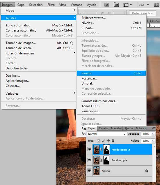

Paso 4
Ahora duplica la capa, y selecciona la nueva Máscara de Capa. Ve a Imagen/Ajustes/Invertir.
Archivo adjunto 230679

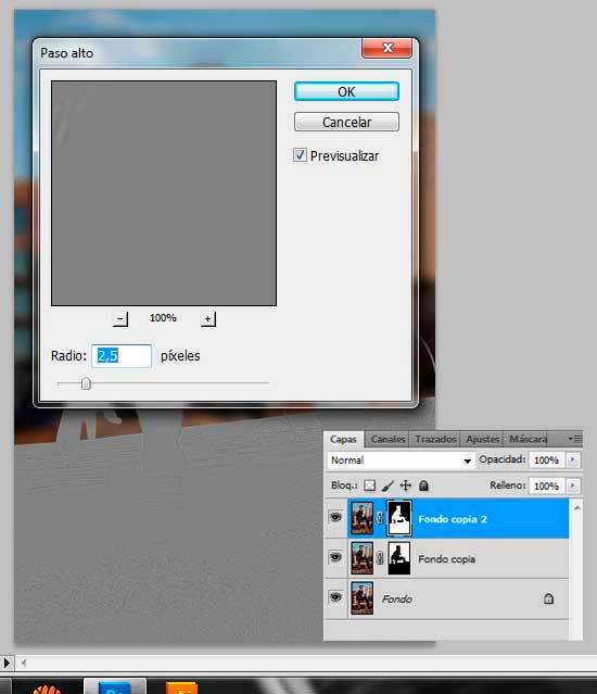

Selecciona la miniatura de esta nueva capa duplicada y ve a Filtro/Otros/Paso Alto. Ajusta el Radio a 2.5px.
Archivo adjunto 230680

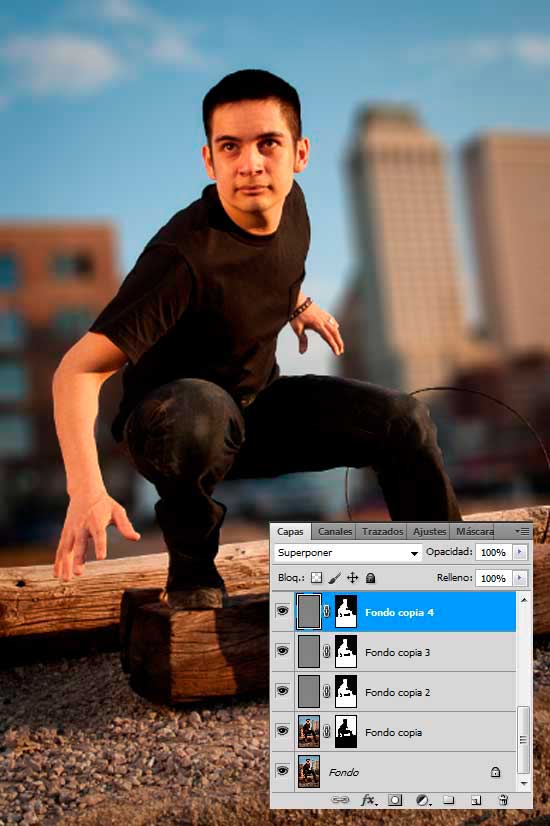

Paso 6
Ajusta el Modo de fusión de la capa a Superponer y a continuación duplica la capa un par de veces para reforzar el efecto.
Archivo adjunto 230681

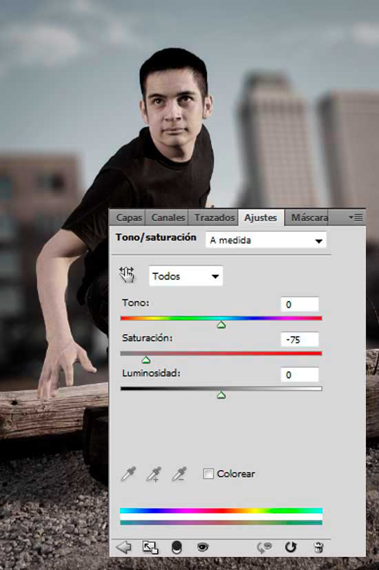

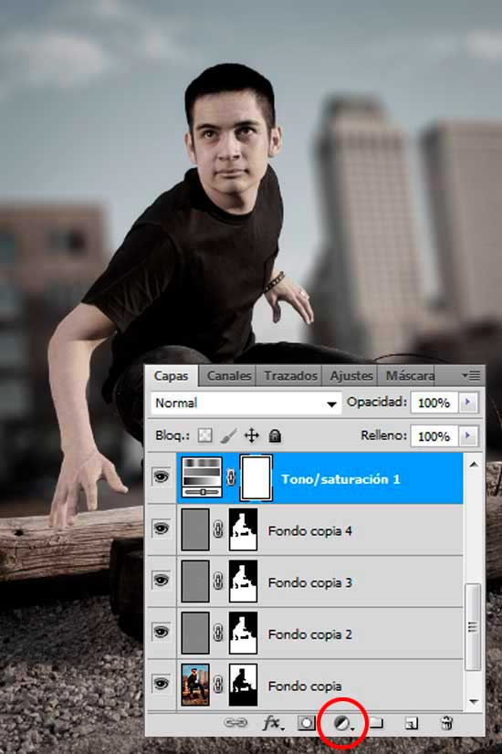

Clic en el botón de Crear nueva capa de relleno o ajuste en la parte inferior del panel Capas y selecciona Tono / Saturación. Ajusta la Saturación a -75.
Archivo adjunto 230682

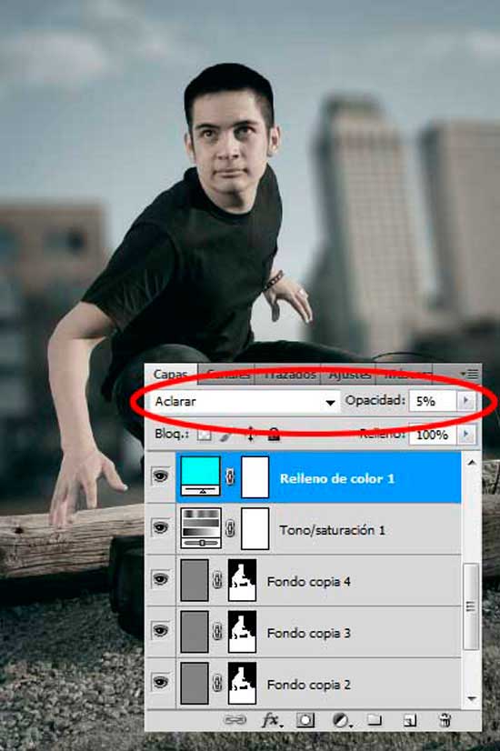

Paso 8
Clic en el botón de Crear nueva capa de relleno o ajuste en la parte inferior del panel Capas y selecciona Color uniforme aplicándole el color # 00fff6. Baja la Opacidad de la capa a un 5%, y establece su Modo de fusión en Aclarar.
Archivo adjunto 230684

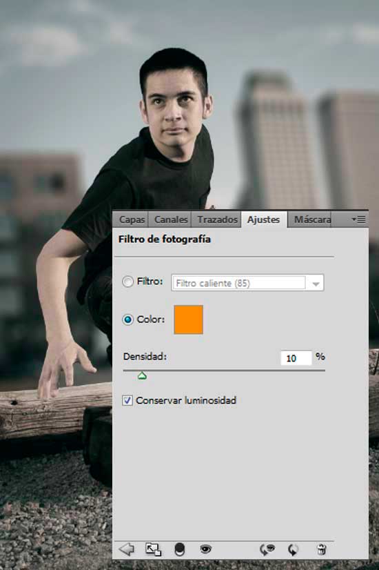

Clic en el botón de Crear nueva capa de relleno o ajuste en la parte inferior del panel Capas y selecciona Filtro de fotografía aplicando el color # ec8a00 con una Densidad del 10%.
Archivo adjunto 230685

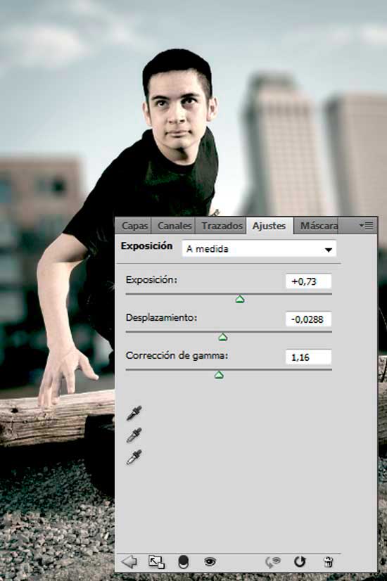

Paso 10
Clic en el botón de Crear nueva capa de relleno o ajuste en la parte inferior del panel Capas y selecciona Exposición aplicando los valores mostrados en la imagen de a continuación.
Exposición: 0,73
Desplazamiento: -0,0288
Corrección de gamma: 1,16
Archivo adjunto 230686

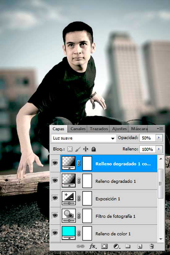

Paso 11

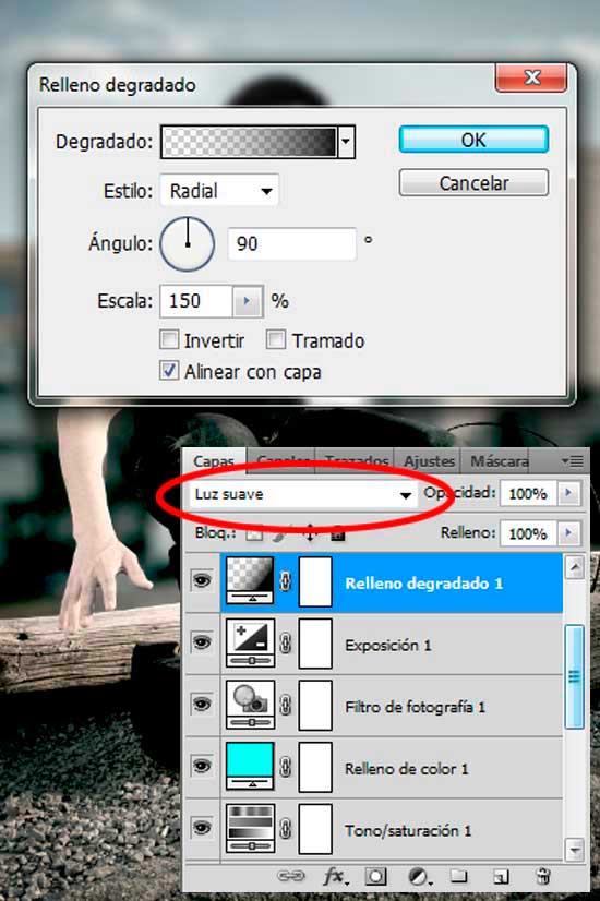

Clic en el botón de Crear nueva capa de relleno o ajuste en la parte inferior del panel Capas y selecciona Degradado de Estilo Radial. Aplica un Ángulo a este de 90º y una Escala de 150%. A continuación ajusta el Modo de fusión de esta nueva capa a Luz suave.
Archivo adjunto 230687
Paso 12
Duplica esta última capa creada y establece su Opacidad al 50%.
Archivo adjunto 230688

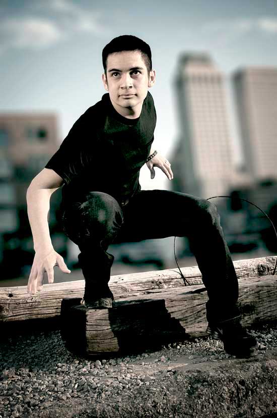

Resultado final
Archivo adjunto 230674
