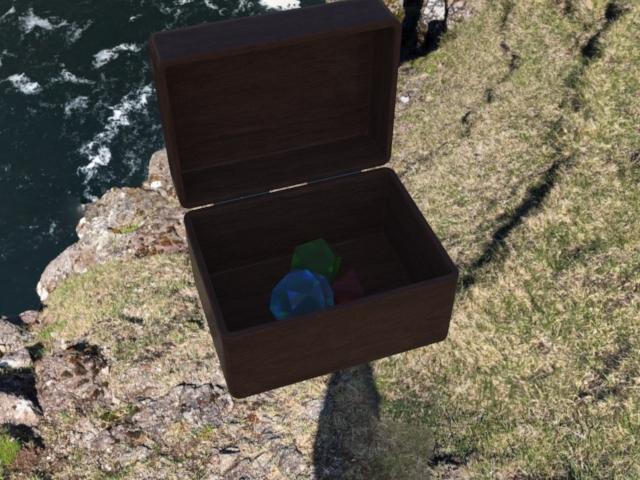

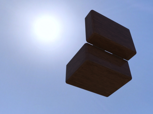

Iluminación hdri con arnold falta luz en mis objetos
Llevo varias horas atascado con un asunto en 3DS Max. :dizzy: Tengo seleccionado Arnold Renderer.
He aplicado un HDRi muy muy luminoso, en formato.jpg, y resulta que cuando tiro render compruebo que mi objeto está iluminado por el HDRi, pero no entiendo por qué está recibiendo una cantidad de luz ínfima.
Estoy venga a cambiar los parámetros de la ventana de Environment y no consigo entender lo que ocurre. Y cuando logro que mi objeto se vea bien iluminado entonces el fondo HDRi se ve quemado.
Muestro dos imágenes en las que mi objeto está únicamente ilumnado por el HDRi, como podeis observar le falta mucha luz al objeto, por una razón que desconozco. Tengo otras luces en la escena pero están desactivadas, por lo que no afectan para nada, o eso tengo entendido (lo siento, soy nuevo con 3DS Max).
Porfavor ayuda. Adjunto mi proyecto completo (lo he guardado como 3DS Max 2016).
Aviso, la imagen HDRi que incluyo tiene copyright de Google, no la vayáis a utilizar en proyectos comerciales.

Volviendo al problema de tu render, tu fallo está en la iluminación, los hdri vienen en ese formato, hdr, nunca en jpeg, por tanto si quieres iluminar con una imagen tiene que ser de alto rango dinámico, y actualmente solo existen dos formatos que lo soportan,que son el HDR y el exr, pero la amplia mayoría son hdr. Aun siendo un formato HDR hay muchos que no sirven, y te dan más problemas que soluciones. También tienes que entender que iluminar con HDR no siempre es buena opción, y siempre depende de lo que quieras conseguir, pero se ve mucha gente usándolos, cuando prácticamente no aportan nada, y en muchas ocasiones solo provoca dolores de cabeza y perdida de tiempo solucionandolos y en muchos casos con malos resultados.Iluminar con HDR provoca que los tiempos de render sean mayores que usando las luces del propio motor de render.En tu caso no se lo que quieres conseguir, pero si es un render de referencia, o catalogo no me complicaría la vida y colocaría un cielo del propio motor de render, te dará una buena iluminación y un buen tiempo de render, ya que prácticamente los objetos que tienen no reflejan el entorno.

Particularmente en 3ds Max para iluminar con hdri, tienes que colocarlo en una luz tipo domo.
