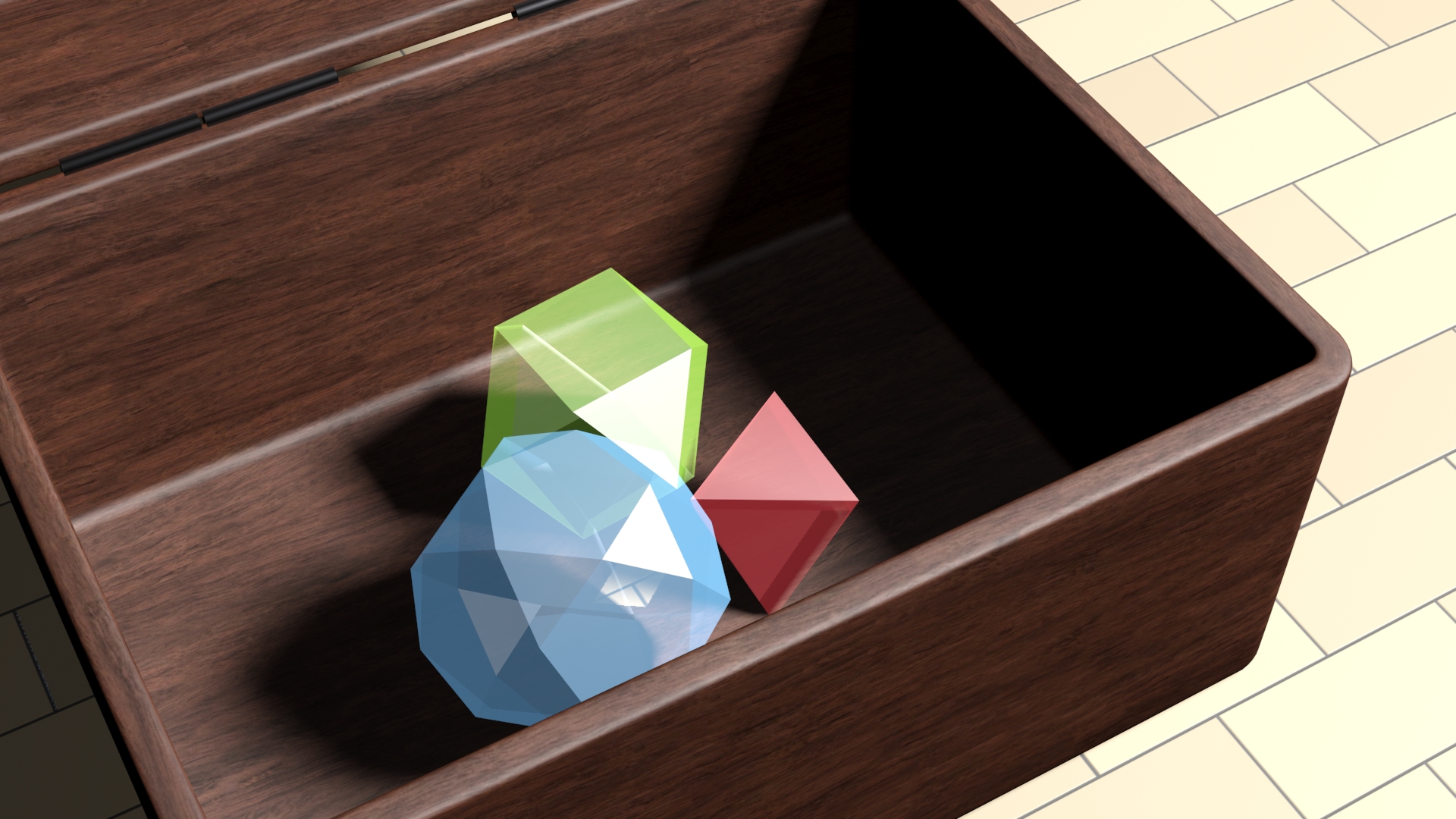

Sí porfavor. En efecto, es muy oscura. La sombra de los objetos transparentes (piedras preciosas) aparece igual de oscura que la del objeto opaco (caja de madera).
[ADJUNTO UNA IMAGEN DE MI ESCENA] :D
Tampoco he activado Ilumnación Global, aún tengo que aprender cómo hacerlo en 3DS Max, ¿la GI influye en la sombra de los objetos transparentes? :O
-> La sombra que tengo aplicada es de tipo Area, y procede de una luz tipo Omni.

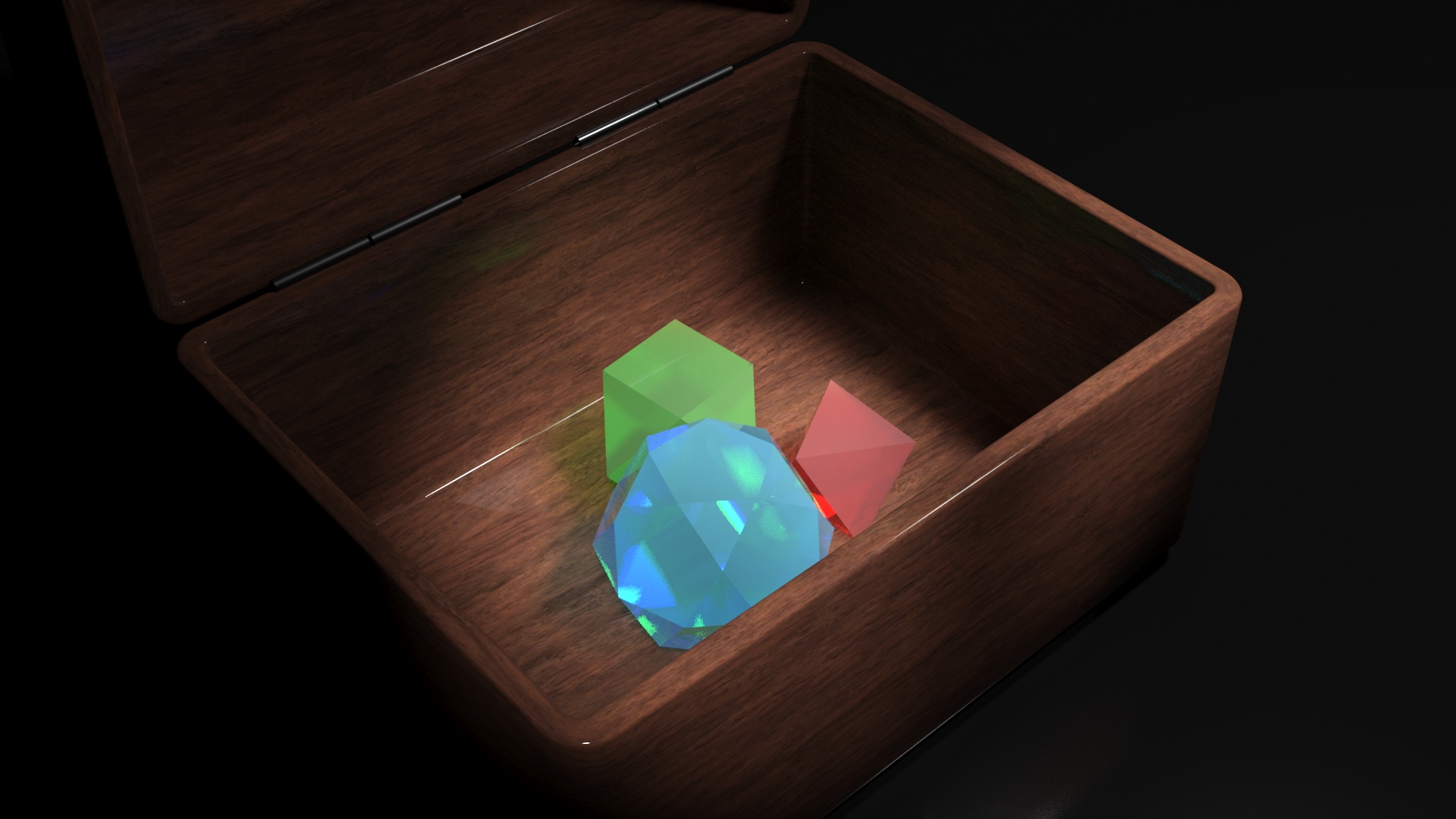

Ahora he seleccionado el motor Arnold Renderer. Problema solucionado, ahora los objetos transparentes dejan pasar la luz a través de ellos, sólo tuve que aumentar la Transmisión del material.
Adjunto una render tirada con Arnold.

Sé que en motores como Vray, arnold,corona,redshit,etc si se puede lograr eso, pero en Scanline lo mire por encima y creo que no soporta esa propiedad, ya que es un motor muy basico.
