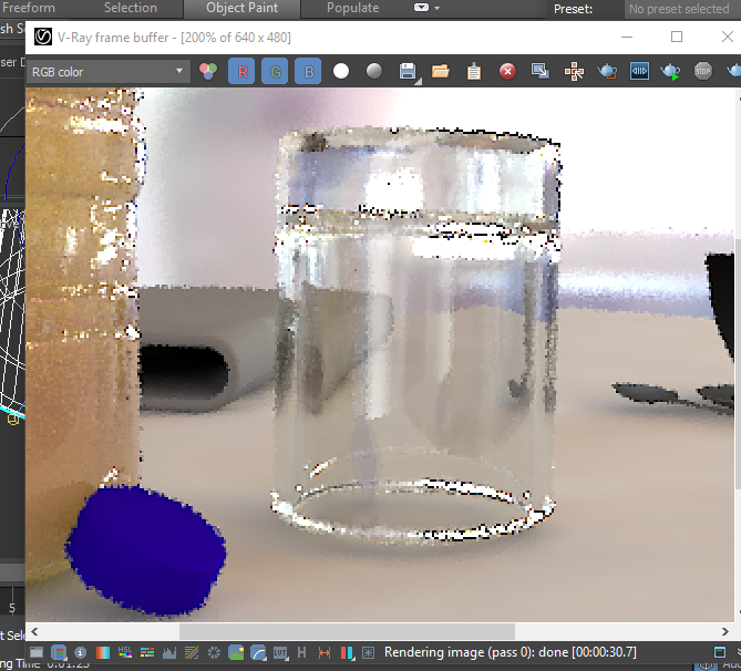

Hola soy nuevo en el fora y también usando 3DS Max.
Bueno eh visto muchos tutoriales sobre cómo renderizar y siempre me salen manchas blancas en le render, están delineadas de píxeles negros, alguien conoce el motivo, como solucionarlo? Me seria de mucha ayuda, gracias de antemano.
Dejare una imagen de cómo se ven las manchas.
https://foro3d.com/attachment.php?attachmentid=226362

Prueba con lo siguiente: Lineas negras en las luces.
Error de render?
Pero ese render tiene muchísimo ruido, primero reduce el ruido y después con un resultado decente podremos ver de dónde viene el error.
Error de render?
En configuración de Vray pon el tiempo máximo de render a 0, ello hará que el render termine tarde lo que tarde, también podras cancelar manualmente y quedará donde esté.
