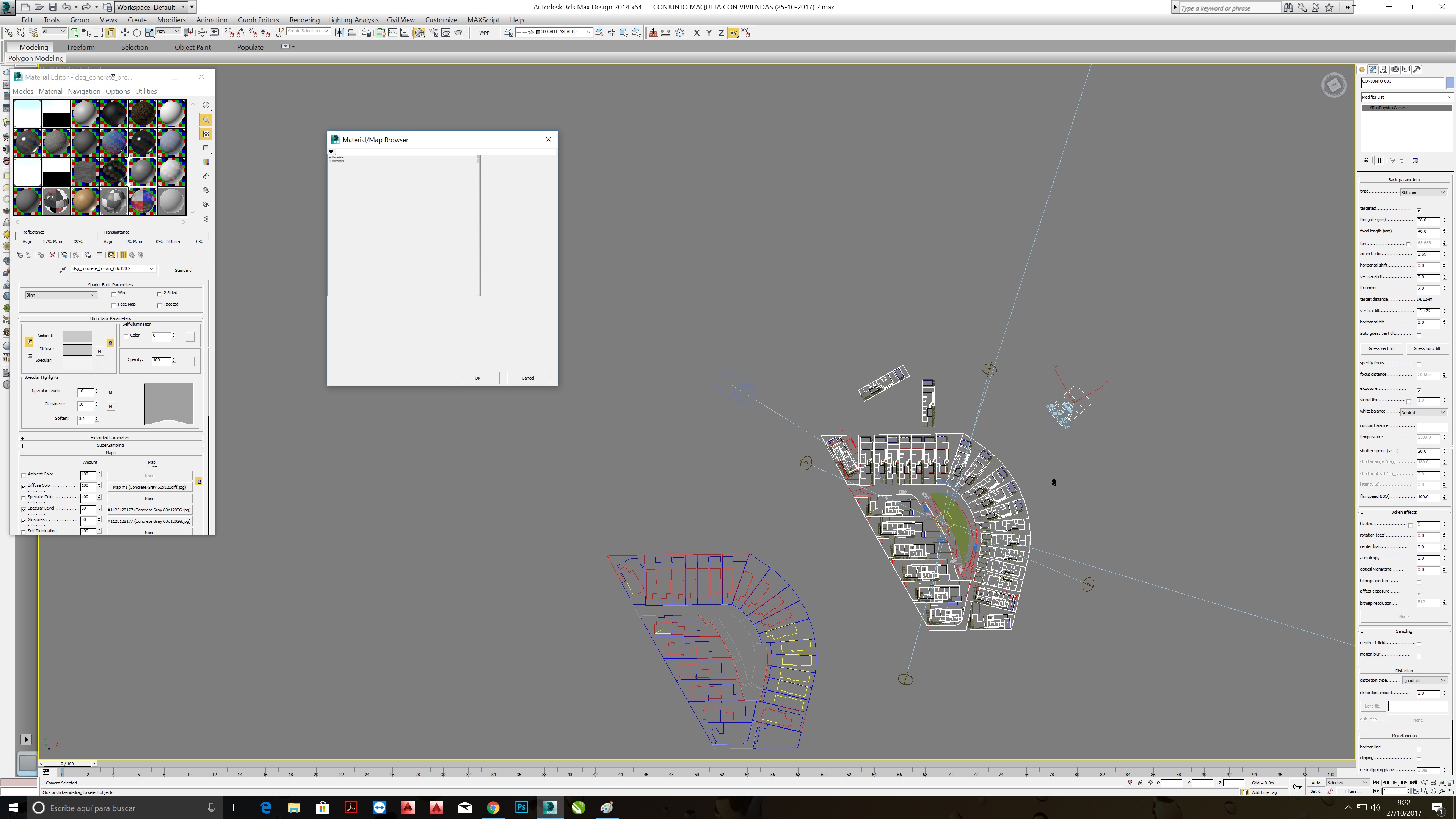

Buenos días. Alguien sabe cómo solucionar el tema del tamaño de las fuentes de las barras de herramientas? Me salen extremadamente pequeñas en resolución 4K. En la pestañas de creación, modificación, etc. Tiene pase, pero en el panel para crear un nuevo material no se ve un carajo. Adjunto captura de pantalla para qué veáis a qué me refiero. Un saludo.

Tienes que usar la función de zoom de Windows (se te aumentaran los iconos del escritorio también). A partir del 3ds Max 2017 se empezaron a cambiar el tamaño de los iconos, y en el 2018 se han completado prácticamente todos los iconos/menús para no tener problemas con monitores 4K.

Gracias por responder, pero la captura está hecha con un aumento del 150% (recomendado) de los textos y así se ve. Un saludo.

Vaya, pues supongo que, deberías actualizar tu 3dsmax. Prueba a bajarte la versión estudiante de 3dstudio Max 2018.

En la 2017 se hizo el primer paso para convertir max en compatible con pantallas HIDPI, pero fue solo la base. En 2018 se convirtieron muchos más menús e iconos. Si vas a actualizar yo de ti lo haría a la 2018. Ya ha tenido 3 updates y múltiples parches, por lo que es totalmente estable.
