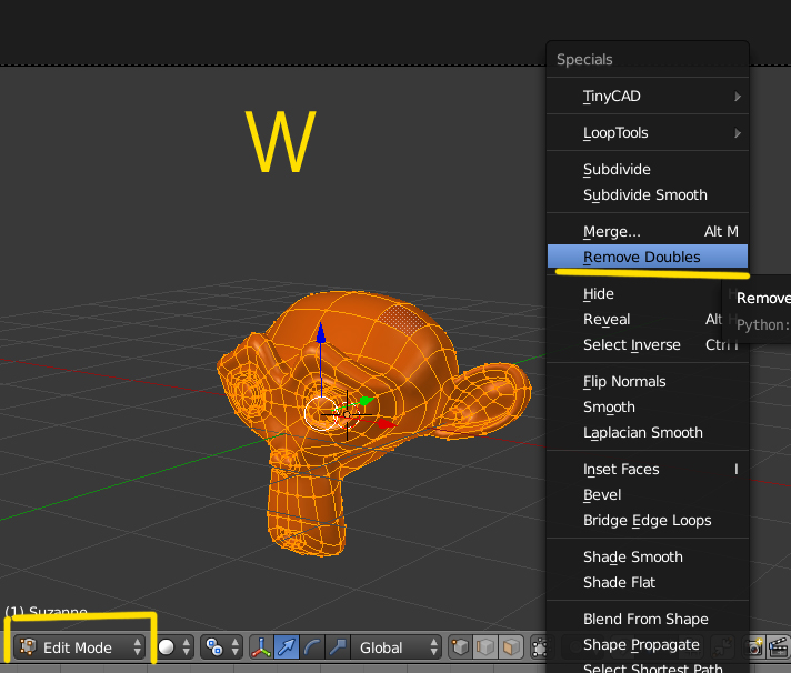

Las marcas de sombra qué te salen, casi seguro es porque tienes el objeto duplicado.
Selecciona la camiseta o lo que sea en Edit Mode -- seleccione todos los vértices -- y W > Remouve Doubles.
Archivo adjunto 222845
Y si quieres sombras duras, será al revés de cómo lo estas haciendo.
El AO (Ambient Occlusion) define rincones, pero hace que se vea todo más difuso, que, si no lo pones. (creo).
https://foro3d.com/attachment.php?attachmentid=222845
