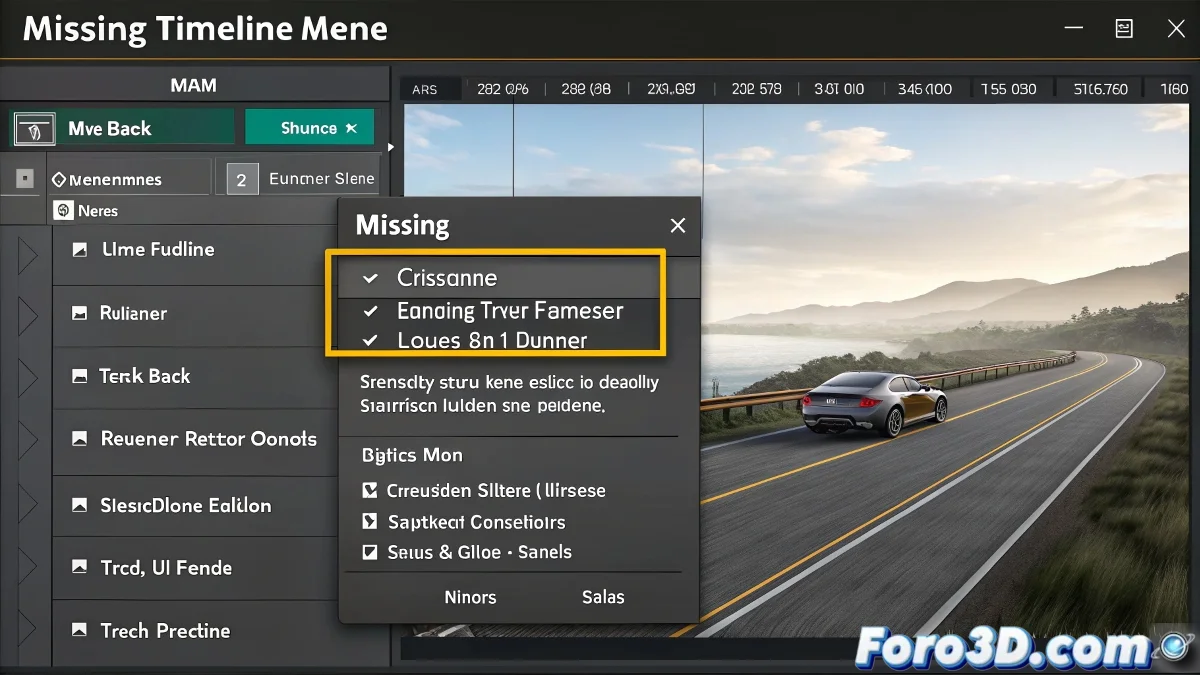

En 3ds Max, si por accidente desaparece la línea de tiempo (Timeline) que va en la parte inferior de la interfaz, no te preocupes, no has roto nada. Esto pasa a veces al modificar la interfaz sin querer o al ocultar elementos para tener más espacio de trabajo. Recuperarla es muy fácil.
Solo tienes que ir al menú superior Customize > Show UI > Show Track Bar o Show Time Slider, según lo que haya desaparecido exactamente. La Track Bar muestra los keyframes y la Time Slider es donde se mueve el tiempo en la animación. Marca ambas si hace falta.
Otra forma rápida es restablecer toda la interfaz a su estado original desde Customize > Custom UI and Defaults Switcher, pero ojo, esto te borra cualquier ajuste personalizado que hayas hecho, así que mejor úsalo solo si todo está desordenado.
