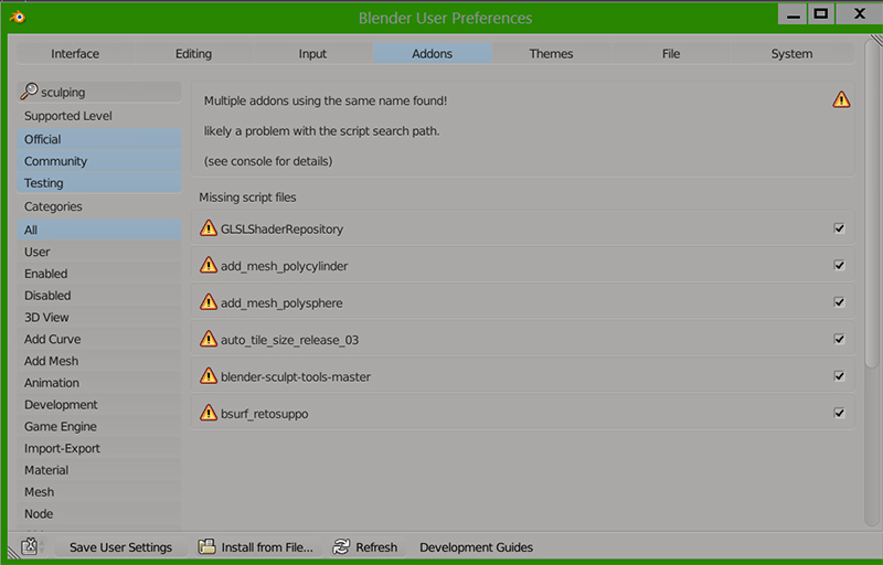

Error en addons
¿Cómo puedo solucionar este problema?
Archivo adjunto 198689
Estoy usando una versión de 2.72 que al parecer no se instala de la página [link]https://Builder, Blender.org/[/link]
No me pregunten mucho de ella por que apenas estoy descubriendo que pasa con esta versión, por que no se instala y además por que trae varios temas más que la versión original. Saludos.

Primero: La página de descargas es esta. http://www.blender.org/download/
En la versión de Windows hay una qué pone INSTALLER (para 32 o 64 bits).
Si utilizas otro sistema operativo como Linux, Mac, es otra cosa diferente. Pero para Windows, te debe de instalar la versión 2.72 en el sistema.
Si tienes algún problema de repetición de archivos o en este caso de ADONS, lo mejor es borrar la carpeta Blender Foundation y así de esta forma evitar carpetas duplicadas.
En Windows suele estar en. C:\Program Files\Blender Foundation
Primero desinstalas Blender desde Panel de Control, Programas y Características y luego borra esa carpeta.
Luego instalas la versión 2.72 y así tendrás limpia toda la instalación.

Gracias, pero sigue igual. No entiendo que tiene que ver una versión con la otra, una pesa el doble que la oficial.
Sabes cómo se consigue el addpn Sculpt tools y el ice tols?
Tengo el supuesto py del Sculpts, pero no lo encuentro en la categoria de addons. Saludos.

Presiona tecla WINDOWs + X
Ejecutar
Y escribes lo siguiente
%appdata%
Se abre una carpeta llamada ROAMING
Dentro de esa carpeta seguro que hay una carpeta qué se llama.
Blender Foundation
La borras. (Blender Foundation), y luego abre Blender a ver si ya está arreglado.

De los scripts oficiales, esta es la página dónde están todos.
http://wiki.Blender.org/index.php/Ex...2.6/Py/Scripts.
Si es otro script no oficial, tendrás que buscarlos donde lo hayas leído y si sabes inglés, en la página oficial.
http://Blenderartists.org/forum/foru...pts-and-Themes.
