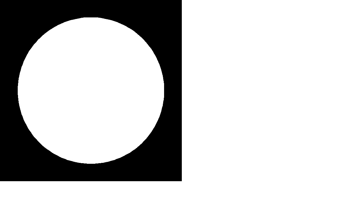

Tengo una etiqueta / logotipo redondo con fondo blanco, que opciones tenemos en 3DMax de recortar esto para qué quede prolijo, en definitiva, que no se vean las puntas blancas.
Se trabaja a nivel de subobjeto? O necesitamos una máscara?
Muchas gracias.

Hola adearmas, mira lo puedes solucionar poniendo un Map que se llama Opacity, en este Map debes poner todo lo que quieras que aparezca en blanco y lo que quieras que ya no aparezca en negro.
En tu caso quedaría algo así:
Archivo adjunto 196605
Saludos.

Muchas gracias, lo intentaré, pensaba qué iba por algún lado de esos, pero no estaba seguro, Muchas gracias de verdad.
