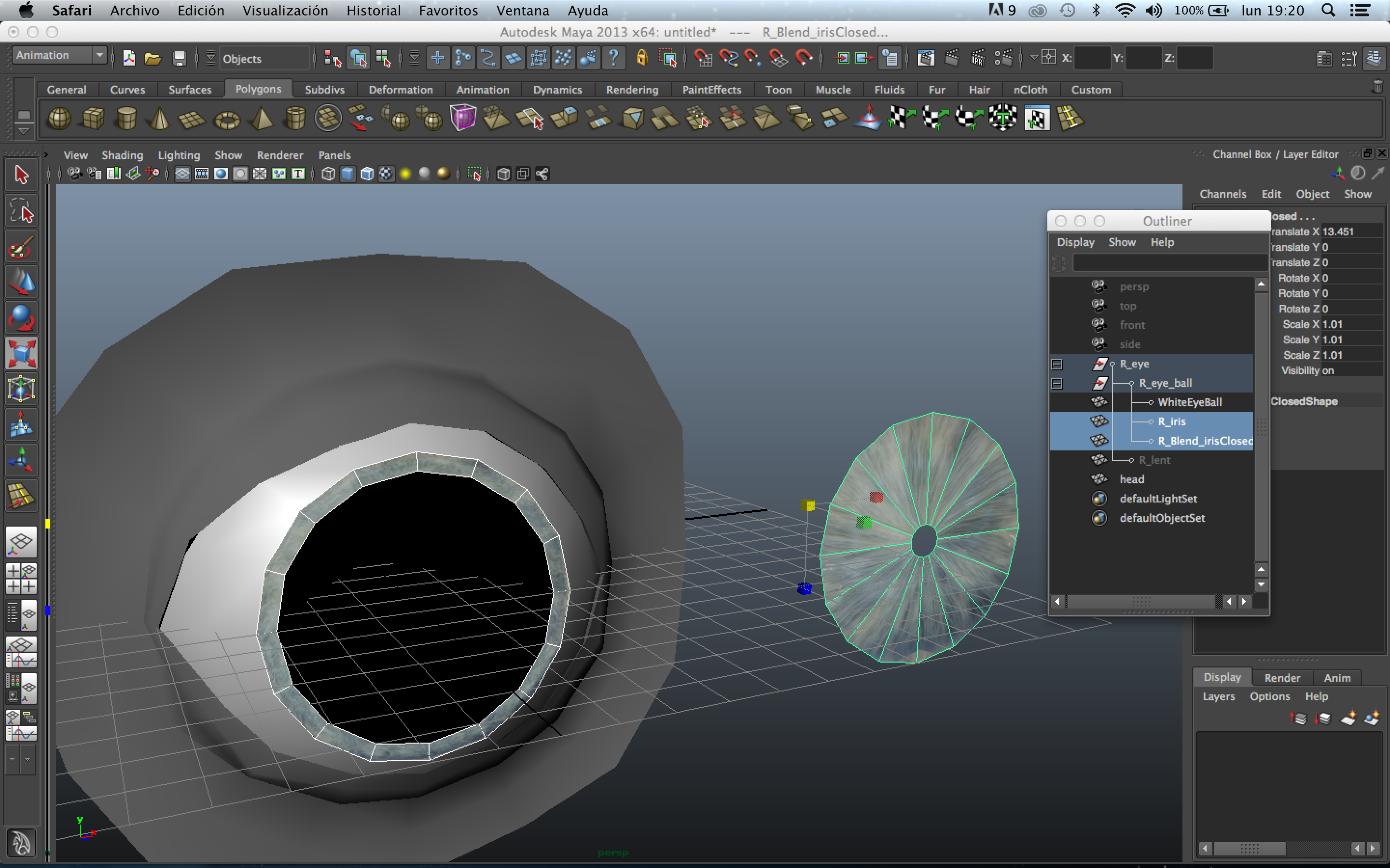

Hola a todos, estoy intentando realizar una animación del iris del ojo que veréis en la imagen, pero a la hora de aplicar el blend shape en los dos iris, la selección me sale al revés, es decir, como veréis uno está de color verde que sería el (source) y el otro el que está seleccionado en blanco (target), pero para la correcta realización del proceso que sigo, tendrían que estar al revés, el que aparece en verde ser el blanco y el blanco el verde, como podría a hacerlo. Adjunto fotografía.

Este tipo de problema con los Blend Shapes es bastante común cuando se trabaja con duplicados de geometría para crear expresiones o animaciones como las del iris. Lo que estás viendo, que el iris verde es el Source y el blanco el Target, cuando debería ser al revés, se debe simplemente al orden de selección al aplicar el modificador. En la mayoría de los softwares 3D como Maya o 3ds Max con Morpher, el orden en que eliges los objetos antes de crear el Blend Shape o Morph Target determina quién es quién.
Solución simple para invertir Source y Target
Para arreglarlo, simplemente elimina el Blend Shape actual y repite el proceso, pero esta vez seleccionando primero el objeto de destino (target), y luego el original que será la base (source). El último que selecciones será el objeto base sobre el que se aplicará el modificador.
En Maya, por ejemplo:
- Selecciona primero el iris modificado.
- Luego, mantén Shift y selecciona el iris original.
- Ve a Deform > Blend Shape.
Así, el iris correcto será el que recibe la deformación y no al revés. También asegúrate de que ambos objetos tienen la misma topología exacta y están en la misma posición si no quieres resultados inesperados. Si estás en 3ds Max usando Morpher, lo mismo aplica: el orden importa, y si no, siempre puedes quitar y volver a agregar canales.
