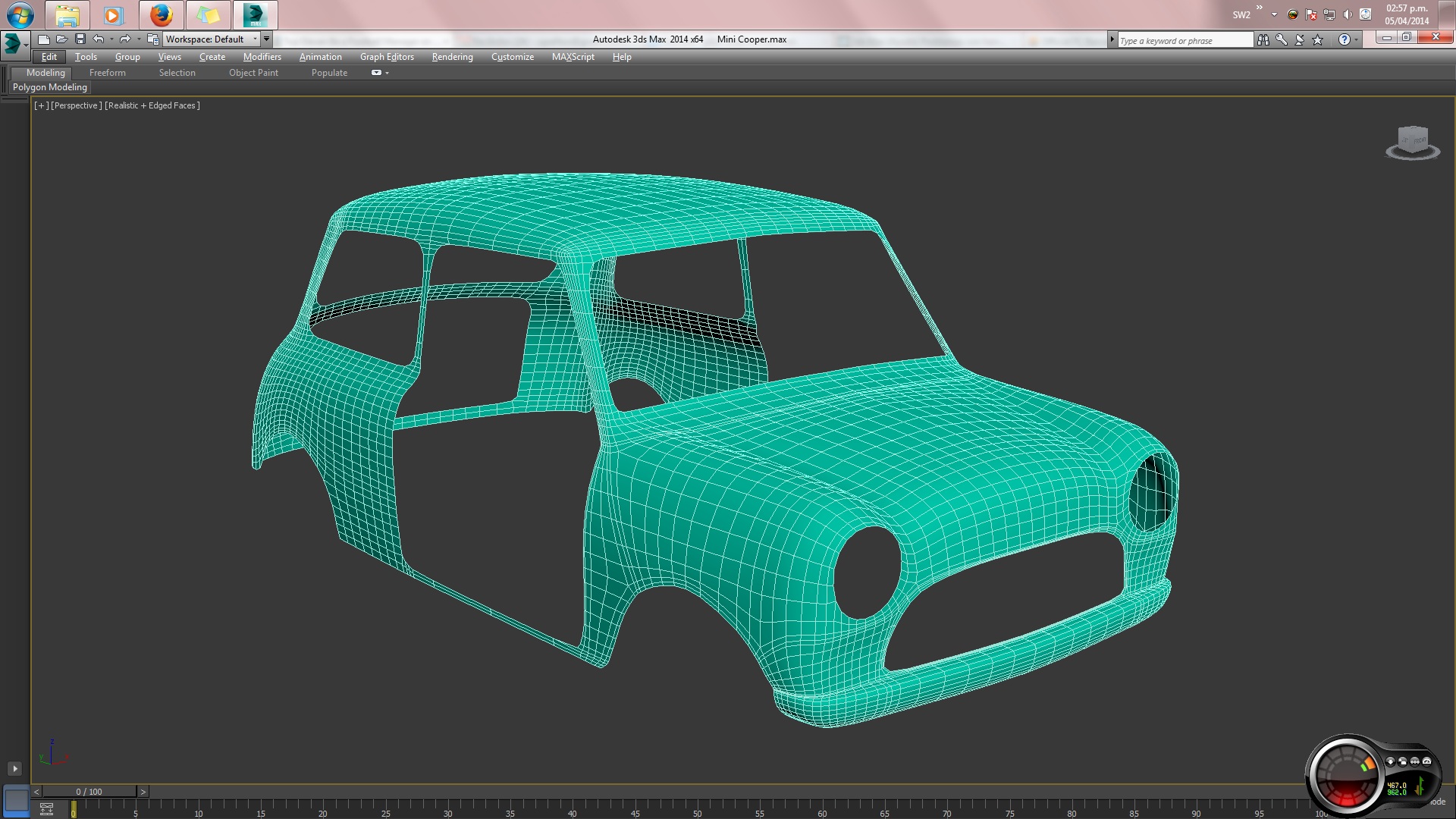

Si en realidad sí, cada día se aprende algo nuevo, aquí te dejo una imagen del Modelado, cualquier crítica bienvenida sea.
https://foro3d.com/attachment.php?attachmentid=192105
