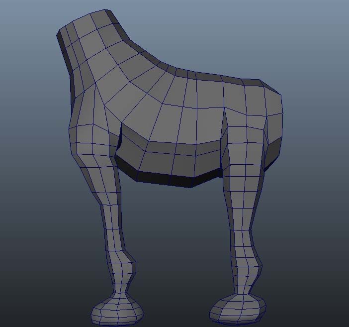

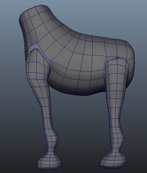

Buenas, estoy empezando a modelar en Maya y tengo un problema con un modelo a la hora de suavizarlo pulsando la tecla 3. Adjunto unas imágenes para qué veáis lo que me pasa.
¿Qué pensáis que podría hacer para solucionarlo?
Archivo adjunto 191199Archivo adjunto 191200

Hola, si mueves esos vértices donde se separan, notaras que no están soldados (merge), solo tienes que soldarlos y listo.

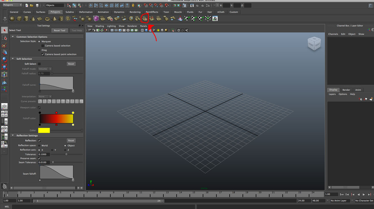

Buenas. Como bien dice Miguelito08, debes soldar vértices.
Selecciona 2 vértices que quieras unir y le das al botón que he marcado en la imagen. Hazlo con todos hasta qué cosas toda la parte abierta.
Recuerda: siempre de 2 en 2.
