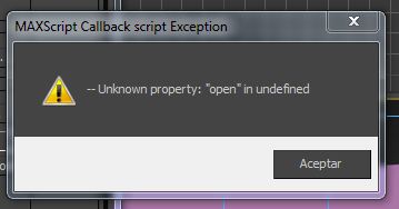

Buenas a todos.
Después de instalar varios plugins y scripts me aparece este error: MaxScript Callback script Exception --Unknown property: open in undefined
Alguien sabe cómo solucionarlo?

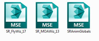

Después de investigar he logrado averiguar el problema.
Lo explico por si a alguien le ha pasado o le pasa.
Como instalé varios scripts y plugins a la vez pues no sabía cual era y resultó ser el solidrock ya que los mensajes me saltaban siempre vinculados al render.
Pues lo desinstalé, pero me seguía apareciendo el mensaje. Entonces abriendo el Maxscript editor y Maxscript listener me marcaba la ruta donde todavía quedaban archivos del solidrock(C:\Program Files\Autodesk\3ds Max 2014\plugins).
Entonce los borré y listo.
https://foro3d.com/attachment.php?attachmentid=191032
