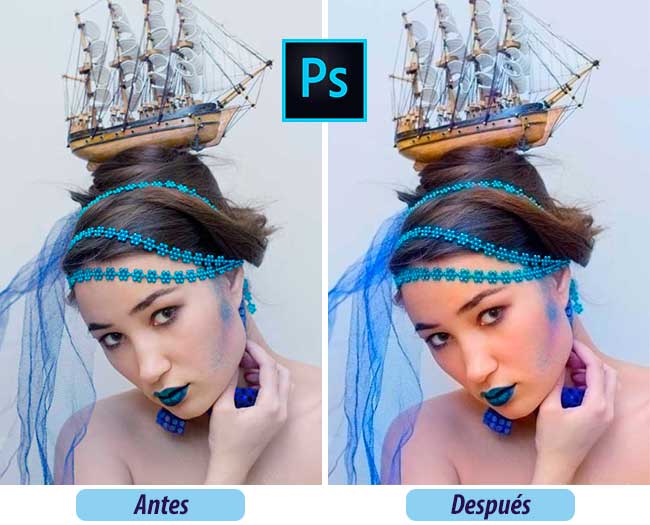

Antes y después
Archivo adjunto 230889

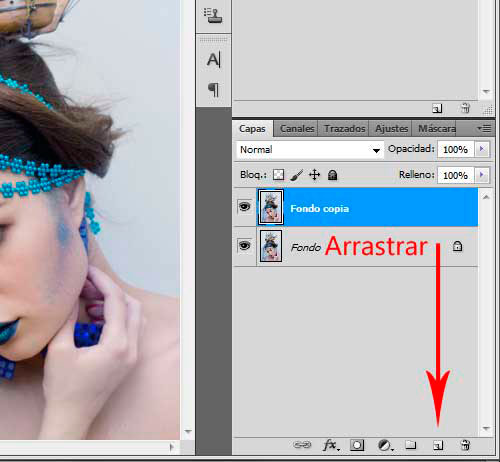

Paso 2
A continuación, duplica la capa Fondopara obtener Fondo copiay trabajar sobre ella. Para duplicar, bastará con arrastrar la capa Fondohasta el icono de Nueva capa situado en la parte inferior derecha de la paleta de Capas.
Archivo adjunto 230887

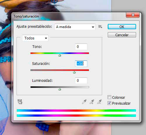

Paso 3
Teniendo seleccionada la nueva capa creada Fondo copia, pulsa el atajo de teclado Control+U para abrir el ajuste de Tono/Saturación. Seguidamente aumenta el valor de la Saturación de 0 a +50
Archivo adjunto 230886

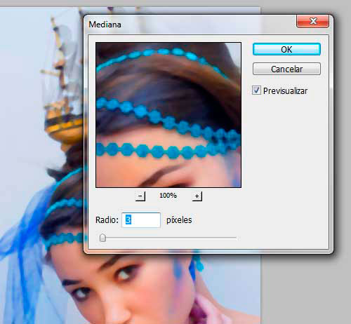

Paso 4
A continuación ve a Filtro/Ruido/Mediana y aplica un valor de Radio de 3 píxeles.

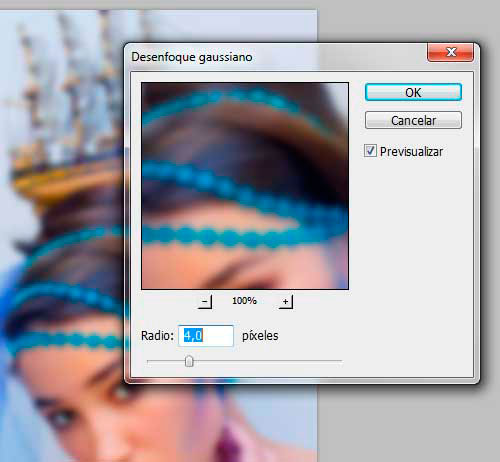

Paso 5
Seguidamente Filtro/Desenfocar/Desenfoque Gaussiano y aplica un valor de Radio de 4 píxeles.
Archivo adjunto 230884

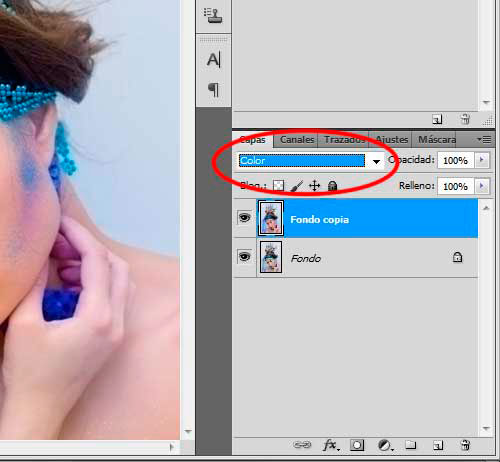

Paso 6
Como último Paso deberás cambiar el Modo de fusión de la capa Fondo copia a Color.
Archivo adjunto 230883
Resultado final
Archivo adjunto 230882
Por último destacar que los valores utilizados para la realización de este tutorial de Adobe Photoshop son específicos para la imagen aquí utilizada, en caso de ser distinta imagen, distintos tamaños o distintas resoluciones tendrás que jugar con los mismos valores utilizados en la elaboración de este tutorial hasta conseguir el color que tú desees.
