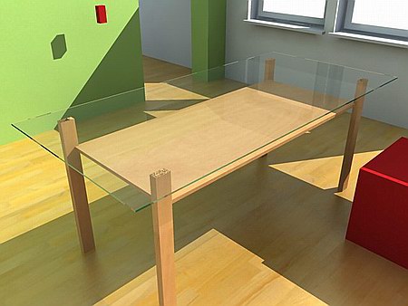

Hola qué tal, es la primera vez que escribo y quisiera me sacaran de una duda cómo puedo lograr un vidrio de esta calidad lo que más o menos se manejar es FinalRender ahora me acabo de bajar la demo de Vray para ver qué tal espero me puedan ayudar. Gracias atentamente azy.

Mira vete a esta página: http://www.Vray.info/topics/t0042.asp y debajo al lado del vaso de cristal, dónde está la imagen del editor de materiales, pues ahí pon esos parámetros y conseguirás lo que quieres.
Un poco más adelante juega con las cáusticas http://www.3dsymax.org/foro/viewtopic.php?t=2517.

Nada, ni caso a estos incultos, tu sigue con el Final Render. Lo más fácil de hacer es con un advanced de los materiale fr. El nivel de refracción debe ser de 1,33 aproximadamente, y de color totalmente blanco. Con el reflect más o menos lo mismo, color blanco y el valor que veas adecuando, para cristal te aconsejaría el que está por defecto o 2. Brillo: 105, 70 y 0 (supogo que sabrás a que me refiero). Advanced reflections, aquí es atu gusto, si quieres que refleje más o menos, la nitidez del reflejo y la absorción. Lo normal, o al menos lo que yo suelo hacer, es activar la absorción y ponerle un nivel de 200 aproximadamente. Advanced refract, como lo anterior, a tu gusto.
Yo creo que cacharreando un poco con lo que te he dicho puedes conseguir un cristal bastante chulo (mejor que el que expones por lo menos). Un saludo.
