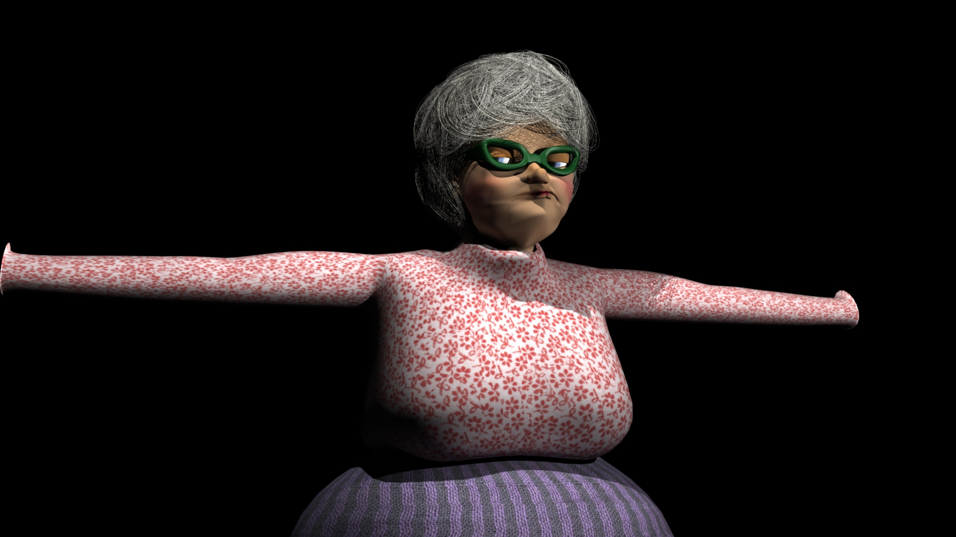

Van_Pelt, muchas gracias, hice lo que me dijiste, importé la escena a una nueva, y funcionó correctamente, adjunto esta imagen, de paso, para compartirla con ustedes. Saludos.
Archivo adjunto 188056
https://foro3d.com/attachment.php?attachmentid=188056
