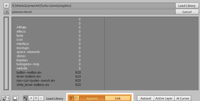

Blender postura dos opciones para reutilizar materiales, Anexar y Vincular [Append and Link] (aunque en realidad estas opciones pueden ser usadas por todos los recursos de Blender. Estos recursos incluyen acciones, huesos, cámaras, imágenes, curvas IPO, lámparas, materiales, mallas, objetos, escenas, texto, texturas, y el mundo, etc).
La opción anexar. [Append] colocara una copia independiente del material en tu nuevo proyecto.
La opción vincular a un material [Link], vinculara el archivo original que contenga ese mismo material, significando que cualquier cambio que se realice en el archivo original, también se guardará en el nuevo archivo que has vinculado. Ésta es una opción interesante cuando se trabaja en un gran proyecto que generara una gran cantidad de archivos, en los que trabajaran una o más personas. Esto te permitirá que cualquier cambio hecho durante la producción sea reproducido en la totalidad de los archivos, sin el trabajo extra de actualizar cada documento individualmente.
Archivo adjunto 187329
Bueno, vamos a ver cómo utilizar estas opciones. Ambas comienzan de la misma forma:
1 Desde tu nuevo/actual archivo de proyecto, ya sea haciendo clic en File>Append or Link o usando el atajo [Shift+ F1], abre la ventana de explorador de archivos. (Todos los archivos de Blender pueden ser usados para Anexar o Vincular).
2 Ve hasta dónde has guardado el archivo de Blender que contenga tu material perfecto.
3 Pulsa sobre el nombre del archivo, el cual abrirá la lista de la biblioteca de recursos Append/Link.
4 En este caso buscaremos materiales, así que, haz clic en Material.
5 Esto abrirá toda la lista de Materiales disponibles en ese archivo Blend.
6 En la parte inferior del explorador de archivos se encuentran los botones de Append y de Link. Pulsa sobre aquella opción que hayas elegido para tu proyecto.
7 [BDR] en el Material que desees Anexar o Vincular, para resaltarlo y luego [BMR] para confirmar (cargar) el material en tu nuevo proyecto.
8 Ahora tu material estará disponible para asignarse a cualquier objeto/material que quieras. Así de fácil fue, justo como lo prometí. Con practica, ni siquiera pensaras en ello, simplemente te abriras paso en tu camino para reutilizar los recursos de Blender.

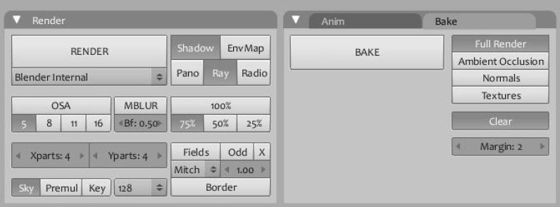

El Render baking crea imágenes de mapas de bit en 2D de la superficie de la malla de un objeto. Estas imágenes pueden ser re-mapeadas en el objeto usando las coordenadas UV del objeto. El baquíng es hecho para cada malla individual, y solo puede ser utilizado si la malla fue previamente Unwrapeada (desenvuelta). Mientras que lograr esto lleva su tiempo, a su vez lo ahorra de renderizado. Si estas renderizando una larga animación, el tiempo perdido con el baquíng puede ser mucho menor que el tiempo perdido renderizando cada cuadro de una animación.
Usa el Render baking para solucionar problemas intensivos de luz y sombra, como, por ejemplo, en OA (Oclusión Ambiental) o en sombras suaves de Luces de Área (Area Lights). Si bakeas previamente los objetos principales, no hace falta qué lo habilites en el render final, ahorrando tiempo de renderizado.
Usa Texturas o Render Completo para crear una textura de imagen; las texturas procedurales bakeadas pueden ser usadas como punto de partida para futuros pintados de texturas. Usa normales para lograr que una malla de baja resolución se parezca a una malla de alta resolución. Para lograr esto, Unwrapea una malla de alta resolución, finamente esculpida y bakea sus Normales. Guarda el Mapa de Normales, y mapéalo (Map To) a la coordenada UV de una malla de baja resolución Unwrapeada de forma similar. Finalmente, la malla a baja resolución tendrá la apariencia de una malla de alta resolución, pero con muchos menos polígonos y caras.
Ventajas:
o Puede reducir significantemente los tiempos de renderizado.
o La pintura de texturas resulta más sencilla.
o Reduce la cantidad de polígonos.
o Los renderizados repetitivos son hechos rápidamente, multiplicando el tiempo ahorrado.
Desventajas:
o El objeto debe estar UV-unwrapeado.
o Si las sombras son bakeadas, las luces y los objetos no pueden moverse con respecto a ellas.
o Grandes texturas (por ejemplo, 4096x4096) pueden ser lentas para la memoria, y por ende, ser tan lentas como la solución del renderizado.
o El tiempo debe ser perdido Unwrapeando, bakeando, guardando archivos y aplicando las texturas al canal.
Archivo adjunto 187330
Opciones:
Full Render: Bakea todos los materiales, texturas y luces, excepto la especularidad y la S [Sub surface Scattering].
Ambient Occlusion: Bakea la oclusión ambiental especificada en el panel de Mundo (World Buttons) (F. Ignora todas las luces de la escena.
Normals: Bakea las normales espaciales dé la cámara, a una imagen RGB.
Testures: Bakea los colores de los materiales y las texturas únicamente, sin sombreado.
Clear: Si es seleccionado, limpia la imagen al color de fondo seleccionado (por defecto es negro) antes de bakear un render.
Margin: El resultado bakeado es ampliado en sus píxeles más allá del borde de cada isla UV, para suavizar las costuras [Seams] en la textura.
Proceso, Los usuarios de Windows deben realizar OA primero: Si estas corriendo Blender en un sistema operativo Windows, deber bakear la OA antes de cualquier otra cosa. Si no lo haces, podrías obtener el ensaje de error No image to Bake To y no podrás bakear nada para esa malla.
1 En la ventana 3D, selecciona una malla y entra en el modo de selección de caras UV [UV/Face Select mode].
2 Unwrapea el objeto de la malla.
3 En la ventana del editor UV/Image (UV/Image Editor), crea una nueva imagen o abre una existente. Si tu ventana 3D está en modo de visualización de texturas, ahora tendrías que ver la imagen mapeada en la malla.
Asegúrate de que todas las caras están seleccionadas.
4 Con tu cursor en la ventana 3D, presiona [CTRL+ALT+B] para qué aparezca el menú de opciones disponibles de bakeo. Alternativamente, accede al panel de Bake en la ventana de botones de Escena (Scene) (F10), en el sub contexto Render.
5 Bakea el tipo de imagen de tu elección: Full Render, Ambient Occlusion, Normals o Textures (Texturas) sin sombra.
6 Después del cálculo, Blender remplaza la imagen con la imagen bakeada.
7 Guarda la imagen en el Editor UV/Image (UV/Image Editor) vía Image>Save (La información de Render Baquíng ha sido tomada de la BlenderWiki) Más consejos sobre su uso pueden ser encontrados en la BlenderWiki.
