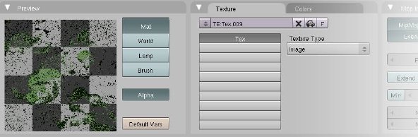

Esta reunión es un paso importante (aunque no es ideal para el posterior ajuste de las posiciones de las tejas), ya que me permitió tener una textura musgo repartida por todas las tejas. Utilicé un objeto Empty para determinar la posición de la textura.
Archivo adjunto 187245
Pintar la textura de musgo resultó ser un proceso simple en Adobe Photoshop. Añadí ruido a una imagen plana de color verde, borré secciones, y usé la herramienta de clonado para hacer ajustes, añadí un poco más de ruido. - Se entiende la idea.
La textura se aplica luego a las tejas, afectando a col y a Nor. El uso de la textura como un mapa de relieve fue esencial, ya que impidió que el musgo/suciedad parezca completamente plano. Sin embargo, observara que no parece que tampoco esté elevado, la creación de ese tipo de musgo espeso requiere una técnica diferente.
Archivo adjunto 187246

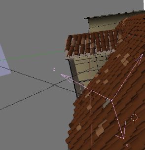

nota: unir las tejas creó un objeto con tres materiales. Sabía que tendría que aplicar la textura de musgo a cada material para tener musgo en todas las tejas, pero decidí no hacerlo. La mayoría de las tejas son del color principal (material: roftile), con solo unas cuantas más claras o más oscuras en la mezcla, lo que creó un efecto de limpieza variada entre las tejas.

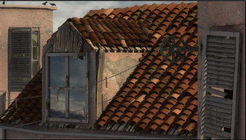

tablones de madera. uno de los retos de la textura es evitar la repetición de imágenes, sobre todo en objetos diferentes que tengan la misma textura. Para evitar este problema en los tablones de madera, he creado un material para todos ellos con una textura de madera vieja (también se requiere caza). Luego uní algunas de las tablas en un solo objeto, haciendo que la textura se extendiera por las tablas. Las tablas que no se unieron con otras mantuvieron la textura original. Mientras que sólo haya algunos pocos objetos que permanezcan inalterados (y de ahí que tengan una colocación de textura idéntica), dará un aspecto de variación - Mientras que sólo se usa una imagen para la textura.

persianas y marco de la ventana. el material de las persianas y del marco de la ventana se compone de (de arriba a abajo) una textura de madera (el mismo utilizado para las tablas), una textura de cloud (nube), y la misma textura de la madera otra vez.
o la primera textura de madera afecta sólo a Nor.
o la segunda textura de cloud se usa como plantilla y también afecta a Nor.
o la tercera textura, madera de nuevo, afecta a col y Nor.
Archivo adjunto 187248
Esta configuración da el efecto de madera vieja en bruto pintada, y de pintura erosionada con los años. Observe en la imagen de abajo que, incluso donde la madera no se muestra, se puede ver el grano, como si la madera estuviese por debajo. Esto sucede debido a que la primera textura de madera es usada como mapa de relieve. Además, el regulador de col de la primera textura se puede ajustar para simular la translucidez de la pintura. Intente una configuración similar por sí mismo, es bastante fácil y muy útil.
