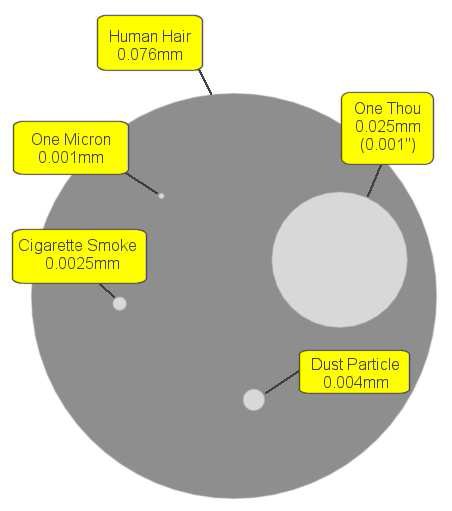

Para qué te hagas una idea de lo pequeño que es una micra, la imagen 1 te lo muestra comparándolo con un pelo humano.

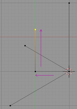

Desde la intersección, extruye un vértice en perpendicular a la arista en el eje conocido, tanto como el radio del fillet.
Archivo adjunto 187221

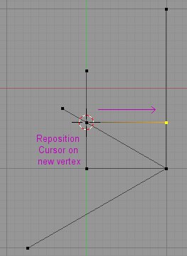

Extruye otros vértices desde esta línea paralela a la arista del eje conocido. El punto central del filletestará donde se crucen estas dos líneas.
Utilizando la herramienta Knife[K], pegar una línea de corte [CTRL+BIR] entre los dos vértices de referencia paralelos a la línea del eje conocido, y cortar con un nuevo vértice en el punto central del fillet. Ver Imagen 5.
