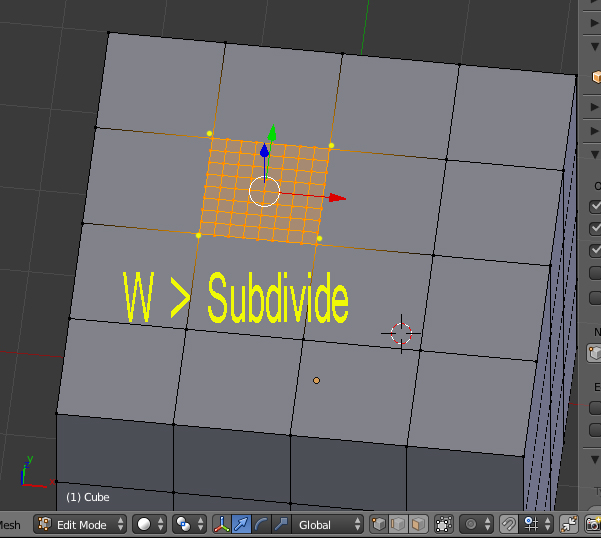

Puedes seleccionar una cara sola y subdividirla. (o dos o tres, etc)
W > Subdivide.
Archivo adjunto 184217
https://foro3d.com/attachment.php?attachmentid=184217
