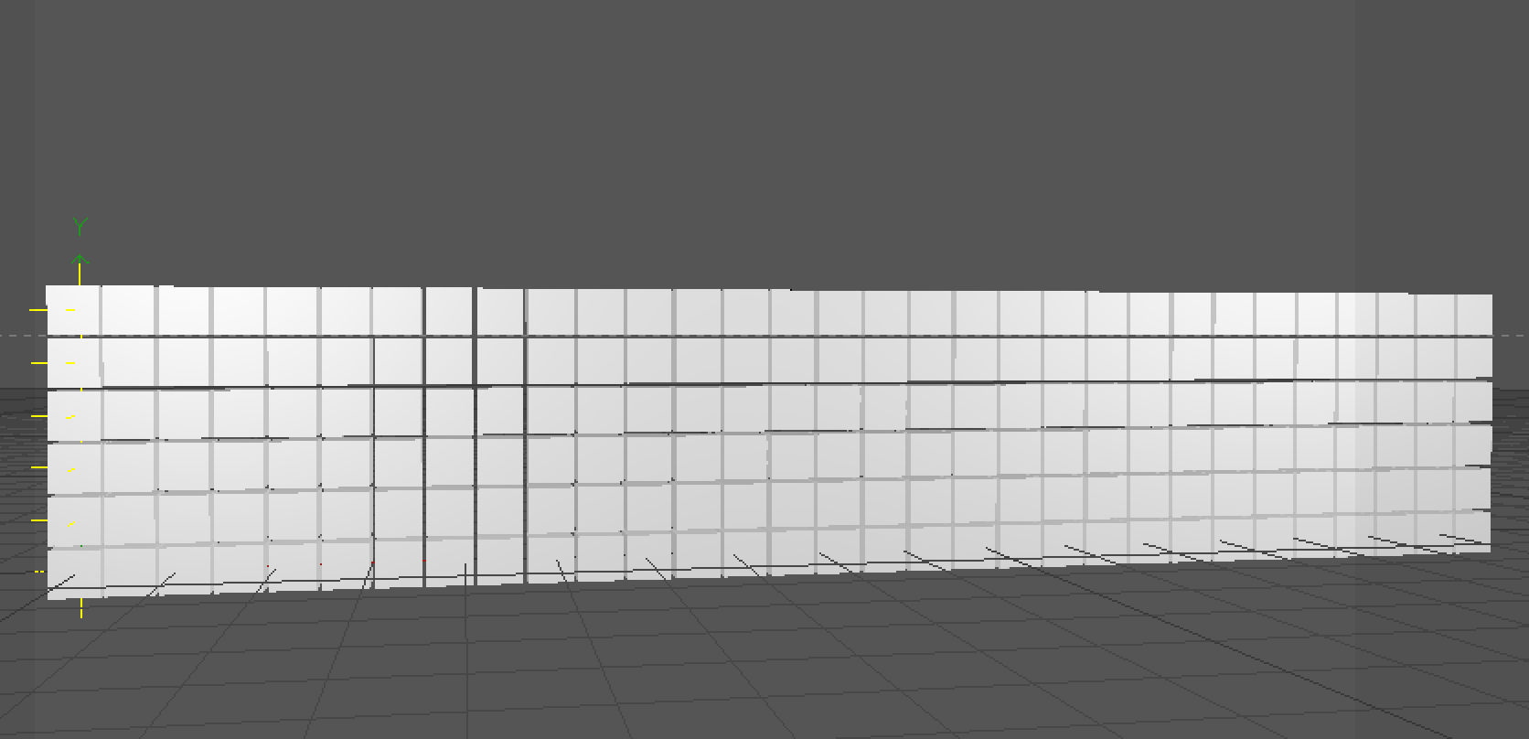

Hola amigos quisiera saber si me pueden ayudar hacer algo como esto.
Lo que necesito hacer es una especie de pared formada de cubos como la de la imagen (esto ya está listo).
Archivo adjunto 184145
Lo que necesito es que se ondule como la del video, no necesito color ya que lo quiero en gris así como está en la imagen, alguien sabe cómo hacerlo?
https://foro3d.com/attachment.php?attachmentid=184145

Te subo un ejemplo que acabo de hacer, hay varias formas de hacerlo, pero yo básicamente he usado la más sencilla, un cloner con un cubo, más 2 plain actuando contrariamente con una diferencia de 5 frames. Saludos.
https://foro3d.com/attachment.php?attachmentid=184193
Ayuda para realizar ondulaciones cúbicas
Realmente muchas gracias es exactamente lo que buscaba.
